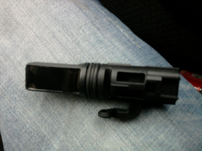

- Jardak
- Příspěvky: 2711
- Bydliště: Kaznějov
Re: problém tachometer
Jj máš pravdu. Čidlo na převodovku vypadá tahle:

- Jardak
- Příspěvky: 2711
Já ho ještě neměnil,ta fotka je odtud z fóra. Pokud je rozdíl jen 200,- taky bych koupil raději origo.
