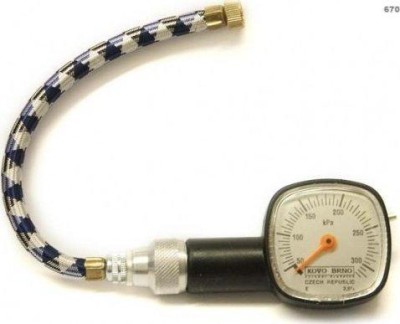

Na měření tlaku doporučuju koupit něco kvalitnějšího, ty čínské šmejdy co sem měl, sem postupně všechny vyházel kvůli poruchovosti/špatnému měření..
Aktuálně mám několik let Český výrobek z Kovo Brno a měřím tím všechno, auta, skůtr, kola, děckám odrážedla..
Vlastním něco takového i s hadičkou a bez problémů:

Mne sa do ruk dostal superspecialny z Mercedes logom. Zatial ho povazujem za presny :mrgreen:
Do tych cinskych staci fuknut este pokym su "nove" a funkcne nieco mastne, napriklad WD40, do otvoru na meranie, idealne aj dovnutra, pod cifernik. Potom pre istotu vo zvislej polohe nechat vytiect prebytok von napriklad na vreckovku (ak niekto nevie odhadnut mnozstvo). Zvyknu prestat fungovat pre vnutornu koroziu zo vzdusnej vlhkosti.

Za mě je tento top, rozsah do 3 bar v pohodě stačí a hadičkou se lze dostat i na hůř přístupné ventilky motocyklů.
