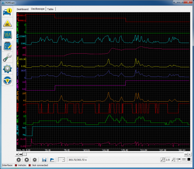

Zdravím, vyměnil jsem DPF. Ucpaný originál za nový neoriginál BM Catalysts.
Na diagnostice žádná chyba. Jen jsem trochu nervózní, že mi to zobrazuje nulový diferenční tlak i během jízdy. Je možné, že nový filtr má tak malé rozdíly (zobrazuje se to v kPa , takže rozdíl do 1 kPa je pořád nula) i během zátěže? Nebo je něco špatně.
Předpokládám, že kdyby ty tlaky měřené před a za DPF byly např. nulové (ucpané hadice, neprůchozí trubky na tom DPF, tak zahlásí chybu měření nebo tak něco.

Re: Filtr pevných částic u 1,6 80kw TDCi
chyba muze vyskocit i pozdeji.
Pokud nebyl menen SW tak by se mela objevit. To je jakoby odpojils hadicky. Diference tam musi byt - pokud filtr funguje. nemas spatnou diagnostiku?

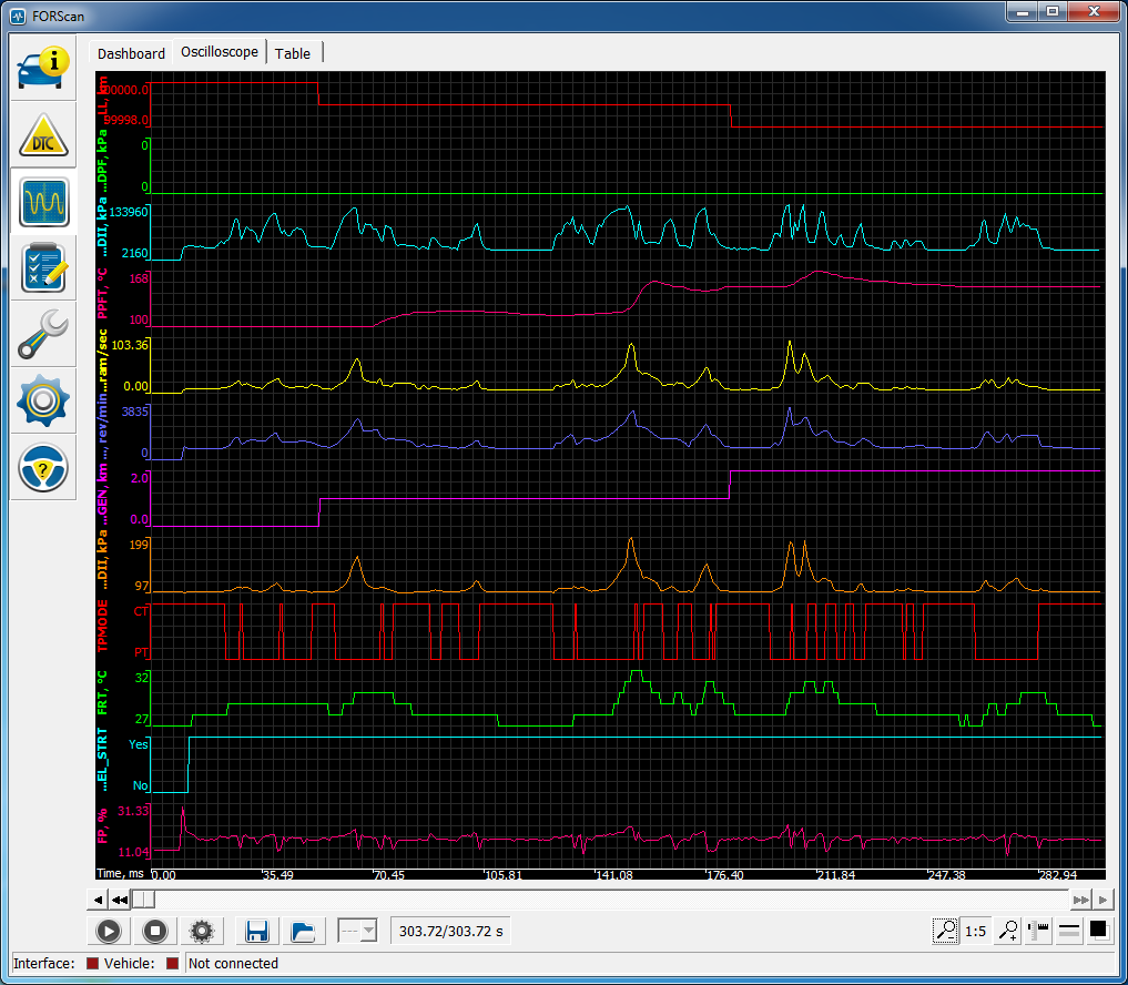

Diagnostiku mám stejnou jako před výměnou a to mi ukazovalo dobře.
Přikládám graf. Je to jen jak jsem to stahoval včera od otce domů. Jen cca dva kilometry cesty.
Je tam zbytečně moc údajů, ale nechtělo se mi to promazat. Vzal jsem nějaký uložený profil.
Dif.tlak je druhý shora.
tak ten tlak ti skutocne nemeria - par desiatok km po vymene mi ukazovalo na volnobeh - na krizovatke 0 , ale dost rychlo to stupalo, a nulu ukazuje len pri odstavenom motore,
za jazdy sa hodnoty po vymene filtra zasadne nezmenili, co sa zmenilo najviac bol narast vzdialenosti medzi regeneraciami
Tak já svůj problém s nulovým dif. tlakem už taky vyřešil. Došlo k záměně hadic na měření před a za filtrem. Teď už ukazuje při volnoběhu 0 kPa a při jízdě max do 5 kPa. Tak uvidíme jak dlouho vydrží neoriginální DPF. Ohledně starého jsem poptal pár firem na výkup a první nabídku jsem dostal 3 700 Kč. Takže pokud neoriginální něco vydrží je výměna DPF relativně levná. Snad už mě přežije
C-MAX 1.6 TDCi 80kW + DPF 08/2007, Výměna DPF 08/2014
