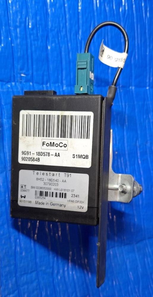

Ahojte, chtěl bych se zeptat kde v Mondeu r.v. 2011 najdu tuhle jednotku. Ve Ford servise mi řekli že bych ji tam měl mít když tam mám Webasto od výroby, ale neví kde.
- Příspěvky: 25131
Re: WEBASTO MK4
to je jednotka na prijem DO primotopu ... tu v aute mas jen tehdy, kdyz si to prvni majitel zaplatil ... najdes ji u paty sloupku A spolujezdce
lucik24
- Příspěvky: 2
- Registrován: 22.01.2026 18:49
Re: WEBASTO MK4
A kdyby tam nebyla, bude tam kabeláž?
- Otomar
- Příspěvky: 557
- Bydliště: JMK
Re: WEBASTO MK4
Možná by to šlo zjistit podle pojistky F32.
