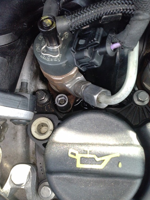

Čaves. Na mojom Picasse 1,6HDi 66kW mám okolo dvoch vstrekovačov vrstvu oleja alebo nafty, ja to neviem rozoznať možno to je zmes oboch. Neni to zapečené, v podstate je to čistá tekutina. Skontrolovali mi tesnenie veka ventilov a odtiaľ to neide. Je to od rozvodov prvý a tretí vstrekovač. Keby ich podfukovalo , tak je to zapečené, nie?
Všimli sme si to v piatok,keď mi šikovný mechanik robil na autíčku dekarbonizáciu, on tipoval, že by ich trebalo pretesniť, lebo keď sa to zvnútra zapečie ani boh ich potom nevytiahne.

Treba naštartovať, nastriekať jarovú alebo mydlovú vodu a na voľnobehu sledovať či robí bubliny.

Bubliny žiadne nieje vidno.

Nie je to nafta z prepadu ?
Mne praskol jeden plastovy dielec, nafta pomalicky odkvapkavala do sachty vstrekovaca. Az jedneho pekneho dna... Ale to je uz iny, davno zabudnuty pribeh (http://www.ford-focus.cz/forum/viewtopi ... 74#p685874)
