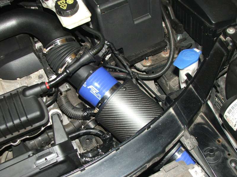

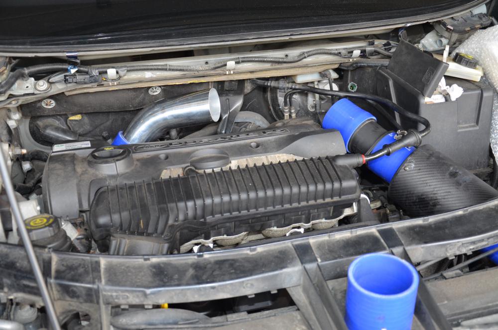

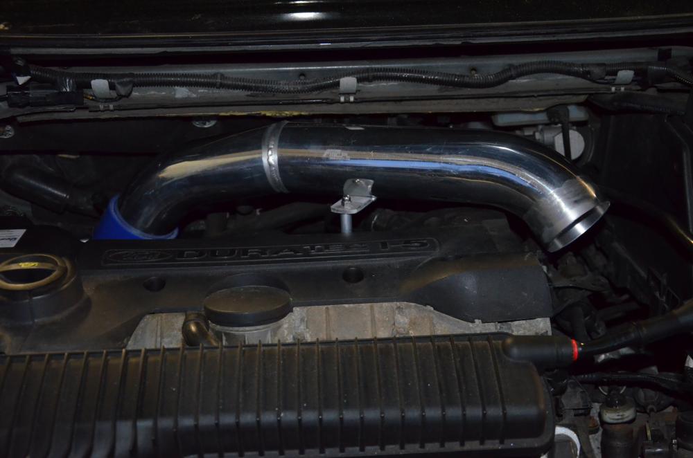

Tak hurá!

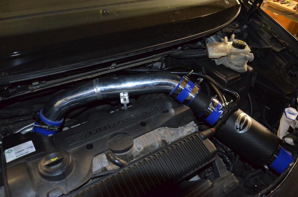

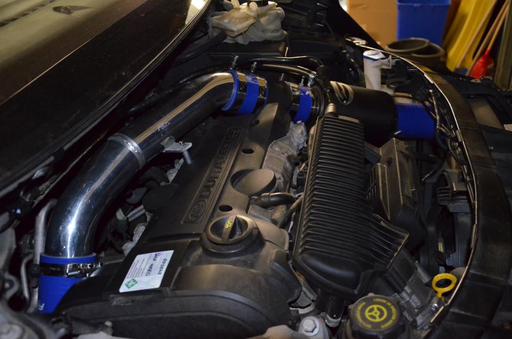

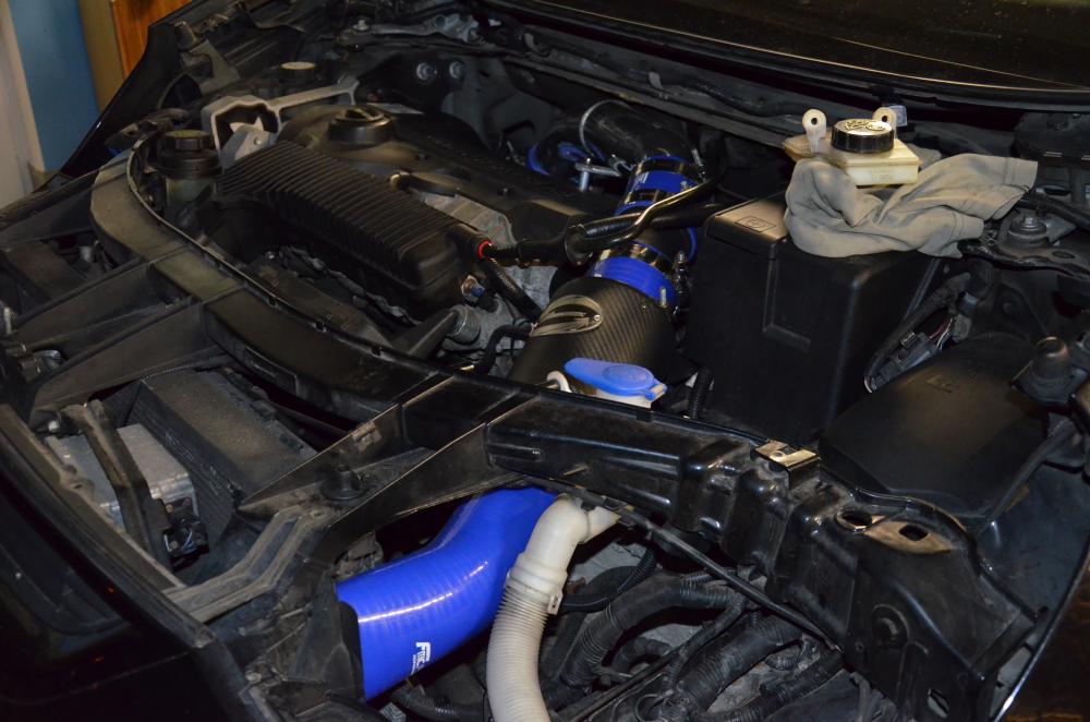

Akce, kterou jsem plánoval už před více než kolem jsem dotáhl dneska do snad úspěšného konce. Materiál ležel celou dobu v krabici pod ponkem a čekal. Nějak nebyl čas si hrát s autem.
Takže dnes konečně vymyšleno, vyrobeno a nainstalováno kompletní vedení vzduchu do turba. Byla to sice pakárna, ale je hotovo. Teda ještě mi chybí nastrojit okolní plasty, světla atd, ale jinak je hotovo.
Nevydržel jsem a hned to v garáži nahodil a zvuk sání je oproti již předtím osazené Simoty zase o hodně silnější. SUPEER.
Kdybych to byl výval věděl, ušetřil jsem si dost peněž, protože mi toho dost zbylo, viz první foto. jsem to načetl nějak pozpátku.
Materiál na úpravu:
2x Al 76 mm koleno 45°
1x silikonová redukce 76 - 63 mm, koleno 45°
2x silikonová spojka 76 mm
1x silikonové koleno 76 mm, koleno 23°
filtr SIMOTA - 76 mm
svorky.
Vše od FMIC.PL (FMIC.CZ).

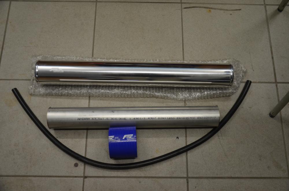

Poslední foto jsou přebytky, kdyby někdo chtěl.
Vzhledem k tomu, že jsem chtěl vyměnit i intercooler za větší a všechno jsem měl už přichystané, celkem mě nakrklo, že nárazník nejde sundat. Po obou stranách je spojen s blatníky dvěma šrouby, jejichž matky jsou zapuštěné do plastových mezikusů mezi blatníkem a nárazníkem a samo že je to zarezlé a šrouby se protáčení. Tedy, nejde sundat tak, aby šel zase nasadit zpět. Uříznout to půjde. Takže se mám aspoň na co těšit.
Ahoj.
Materiál na úpravu:
svorky.
Ahoj.
S-MAX Titanium S - 2,5 ST, 2/2009
NR Chip 280/440, RS vstřiky, 2,75" downpipe, IC FMIC, 76mm Al sání FMIC+Simota, Eibach Pro-Kit+IVDC, 18"a19" Ford+20a25mm Eibach a H&R, sport cat.
- 6666667
- Příspěvky: 698
- Registrován: 06.05.2011 17:25
- Bydliště: od Olomóce
Re: Otevřené sání ala DS z dílny moskito/karel_170
Luxus!!! Moc pěkná práce
Tu podtlakovou hadičku si zachoval?
