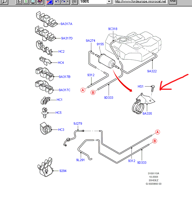

na ten sroubek co drzi drzak filtru k autu budes potrebovat delsi nasadu, aby ses tam dostal mezi tema hadickama, ale porad je to lepsi nez povolovat ten bocni sroubek na filtru :perfect:

At sem hledal, jak sem hledal, stejne sem ten šroub, co by měl být k autu nenašel... :( Tak nevim nevim. Nějaká lepší rada, kde je PŘESNĚ uložen? Díky moc :)

možná pomůže tohle foto :) Když se díváš zespoda tak klíč prostrčíš mezi těma hadičkama :wink:
dvorak.josef01
Příspěvky: 92
Registrován: 07.07.2010 21:27
Re: Palivovy filtr
Příspěvek od dvorak.josef01 » 16.08.2010 21:13
Já myslím, že to pomohlo :) Díky moc. Ted se mi pod auto uz lezt nechce. :) Tak tam zítra po práci zlusím vlézt znova a dam vedet :)
