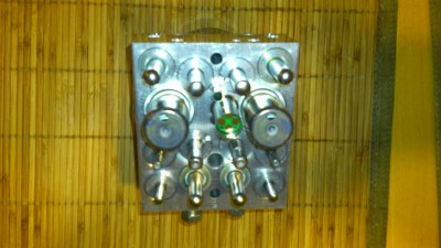

To samé co já nedávno.Vadný snímač tlaku.Vyměnil jsem mechanickou část a funguje.Najdeš vše u mě v příspěvcích
Maňa píše:díky za odpověď ,jinak také se hlásím do klubu ESP fault. tento týden se mi při cestě domů z práce rozsvítila na palubce ESP fault .Svítilo mi to dva dny a pak bylo opravdu hezky a jednu jízdu mi to zaplo ESP a vše pracovalo jak má ,dokonce jsem ho dokázal vypnout a zase zapnout. Teď už zase svítí pořád. Je možné že to bude jen zaoxidovaný konektor? nebo jiná možnost.Jinak diagnostika ukázala Vadný snímač tlaku (číslo chyby nemám-diagnostika neukázala) .......

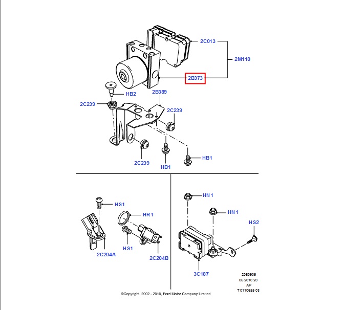

Dá se to koupit pouze jako díl 2B373 nebo to musím objednat vcelku jako díl 2M110.
(podle obrázku)
(podle obrázku)

Re: Nefunkční ESP
Dá se to objednat jako samostatný díl.Někde ve vůláknu jsem psal přímo číslo dílu,které pomohlo závadu odstranit.díl 1692659

Uuuuz som nasiel (C-Max 2.0TDCI 16.4.2008) a dobra sprava - jedna sa o ten isty diel s kodom 2B373, FINIS 1692659, cena 4900 CzK bez DPH, cize nic katastroficke.
Som si na 99.9% isty, ze to bude normalne pasovat a fungovat.

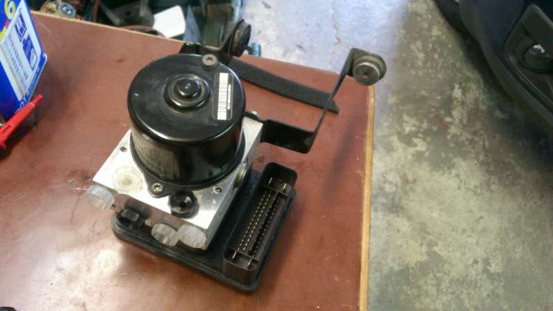

Dnes mi přišel tento nový díl.Zítra se pokusím ho vyměnit a pak dam info jestli se povedlo nebo ne.
Takže výměna se podařila bez problemu.

- lalinek
- Příspěvky: 151
- Registrován: 30.11.2011 17:26
- Bydliště: Kopřivnice
Re: Nefunkční ESP
No super, tak nám hned jeden pošli
Já se snažil rozhodit sítě a psal jsem na několik autovraků. Z 15 se našel pouze 1 k,terý ho měl a chtěl ho střelit za 4000,- . Nechci nic zadarmo ale co je moc, to je příliš

Re: Nefunkční ESP
Jak to šlo a funguje to?
1.6 Ti-VCT 85kw, 2005, Titanium, https://www.ford-focus.cz/forum/viewtopi ... 95&t=30866
muto33
- Příspěvky: 12
- Registrován: 11.02.2009 20:16
Re: Nefunkční ESP
Jo funguje.Okamžitě po zapnutí klíčku proběhl test esp a kontrolka zhasla.Šlo to překvapivě dobře až na ten přístup.Zhruba 3 hodiny a bylo hotovo i z výměnou brzdovky.
