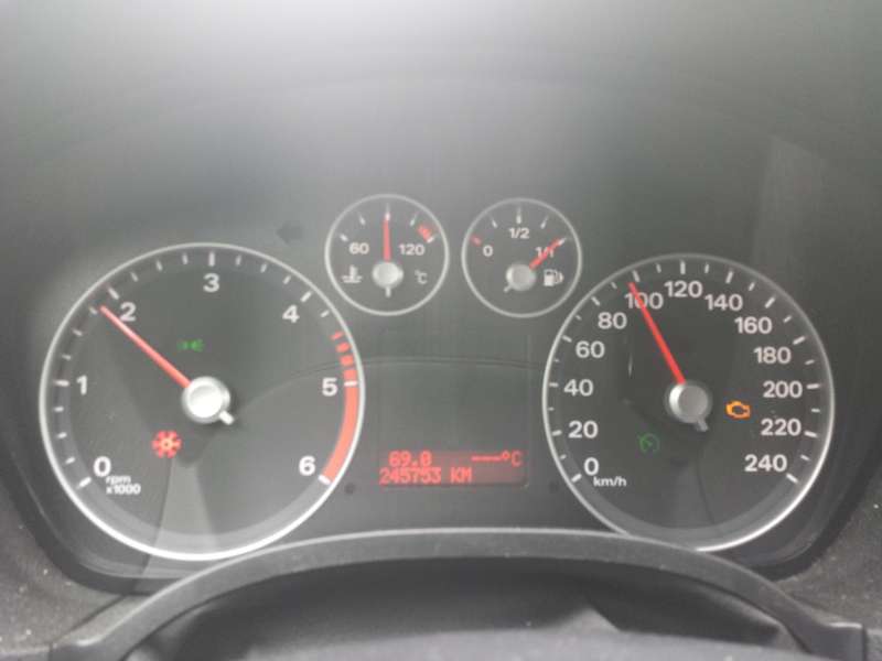

No ne přímo DPF, ale od tý doby co to trotlové vykuchali i když se zjistilo, že to je filtr, tak svítila a svítí tohle
greg366
Příspěvky: 87
Registrován: 05.03.2014 10:00
Re: Filtr pevných částic u 1,6 80kw TDCi
Příspěvek od greg366 » 05.05.2014 12:40
Ta žlutá vpravo...
rh1980
Příspěvky: 794
Registrován: 06.10.2012 09:39
Bydliště: Vysočina
Příspěvek od rh1980 » 05.05.2014 12:45
tak to těm kuchačům reklamuj

Právě že mě to nic nestálo. Stalo se to asi 14 dní po tom co jsem to koupil... Tak jsem jim to šel omlátit o hlavu... A pak udělali tohle... Až doteď jsem to neřešil, bylo mi řečeno, že jenom svítí kontrolka.. Že to ničemu nevadí... Teď jsme se to se Zaqikem snažili minulý týden nějak přehrát, ale nešlo to. Tak přemejšlim, že bych tam ten filtr narval novej a nas***... :D Jen nevim co všechno to obnáší a na kolik to cca vyjde...
