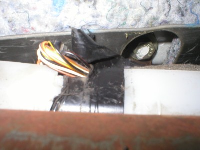

Palub.poc.-priprava
Podle toho co jsem se docet tady:
http://www.foka24.de/Focus/BC.html

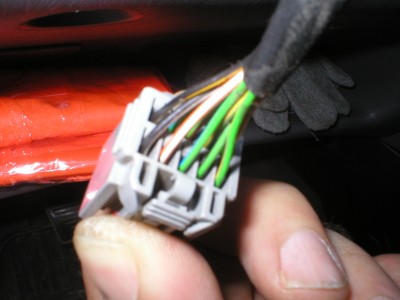

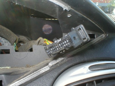

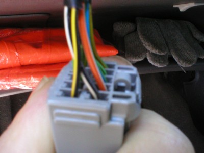

jsem zkontroloval konektor packy blikace a je plne osazen viz foto,konektor k PP jsem jeste nehledal a podle toho navodu by tam nekde mel byt na 100pro jestli se nepletu,diky za rady.

Re: Palub.poc.-priprava
KROK 2: USPECH!
ted uz jenom zkontrolovat predni podbeh a naraznik co tam je a co ne

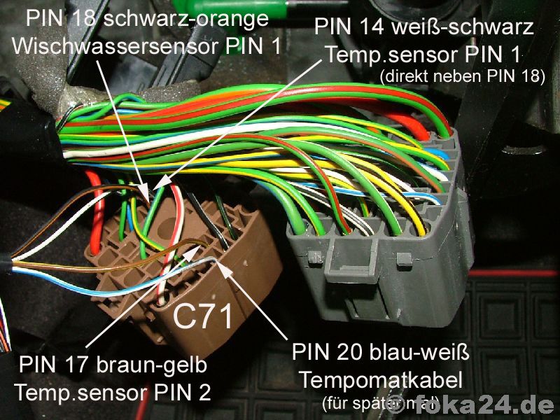

Zdravím, mám Ghiu před FL, předpřípravu mám pouze uvnitř (konektory k čidlu teploty a hladiny kapaliny ostřikovačů vyvedené nemám). Palubák už mám namontovaný (zatím neukazuje teplotu a kapalinu), jinak funguje bez problému, teď řeším dodělání těch čidel. Chtěl jsem se zeptat jak dodělat tu kabeláž za pomocí té kostky C 71, protože kabeláž mám vedenou až do ní....řešil to někdo?

koukni jestli máš konektor c 71 de jen o 4 dráty natahat, jestli ti de o čidlo v nádržce,tak jsem to řešil uzeměním,pak kontrolka zhasíná, jinak schánět na vrakáči,čidla jsou nová drahá.

podívej se na tu kosku hnědou, jestli máš osazené piny 18,17,14 jestli jo tak hledat kable,jinak stačí na vrakáči použitej svazek s koskou,může být i šedivá,piny dou vyndat a dát do tvojí které potřebuješ.

Takže musím najít v prostoru u noh takto osazenou kostku viz obr. a pak už jen z druhé strany nasázím piny? Asi dost dobře nechápu princip C 71 - je to něco jako průchodka z interiéru do mot. prostoru? Ještě jsem to nezkoumalpzi píše:podívej se na tu kosku hnědou, jestli máš osazené piny 18,17,14 jestli jo tak hledat kable,jinak stačí na vrakáči použitej svazek s koskou,může být i šedivá,piny dou vyndat a dát do tvojí které potřebuješ.

v pripade ze najdete za pristrojema konektor na palubak a C71 mate jen krytku je zbytecne tahat kabely na cidla kolem dveri,sezenete si el.svazek s obema kostkama C70 a C71(na srotakach je toho hafo) vypreparujete ho a udelate si svazek k cidlum ktery je pokracovanim z C71.

sundat plastovej podběh na předním levém kole, tam uvidíš protikusy těch kostek,hnědá je níž,možná tam najdeš i kable,bejvaj smotané,ke svazku,jinak u nohou nic dělat nemusíš, tam máš el. kompet
to už jsi psal, věřím že možná ji najdeš i venku.když ne tak tahat kable.

pzi : Právě ze venku nic nemám jinak bych to tam už nacvakl, takže to mu sím vyřešit přes tu kostku
ale už tomu začínám rozumět. Sezenu teda ne vrakálu dalsí kostku a z ní použiju piny a natáhnu kabeláž k čidlům..
