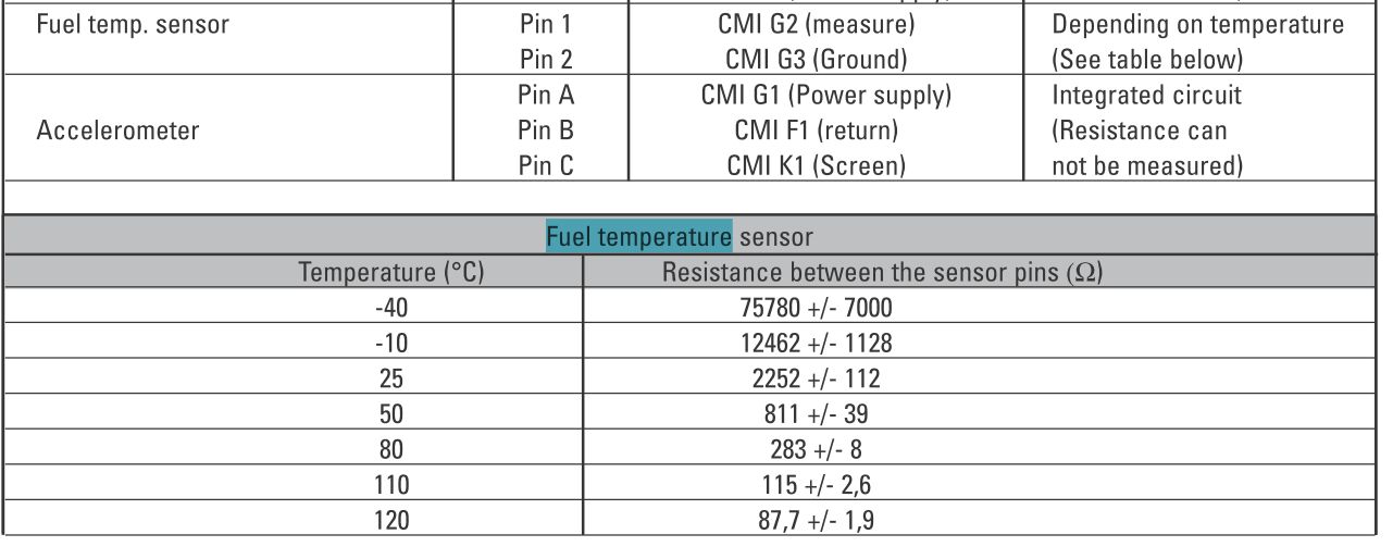

Jj, našel jsem, díky! Vypadá to, že to byl jenom špatný kontakt, po odpojení a připojení čidla je už hodnota OK. Zarazila mě ale jiná věc - čidla teplota hlavy, okolní teploty a teploty nasávaného vzduchu jsou na studeném autě cca stejné (kolem nuly), takže OK. Teplota paliva vykazuje ale -23!
Pro zkoušku jsem nastartoval a sledoval co budou hodnoty dělat, všechny rostou, i ta teplota paliva. Ale i když je v motoru už 50 stupňů, tak teplota paliva je pořád -10, je to normální???
Může to mít vliv na špatné starty?
xbobcz
- Příspěvky: 260
- Registrován: 11.04.2011 21:16
- Bydliště: Brno
Re: Špatné starty VIDEO ! 100% VYŘEŠENO!!! :-)
Normalni to asi neni. Pricina muze byt bud spatne cidlo(kontakt), nebo ten diagnosticky soft pouziva spatny prepocet hodnoty. Pokud je to cidlo blbe tak to muze mit vliv na ty studene starty.zdenyvm píše:Jj, našel jsem, díky! Vypadá to, že to byl jenom špatný kontakt, po odpojení a připojení čidla je už hodnota OK. Zarazila mě ale jiná věc - čidla teplota hlavy, okolní teploty a teploty nasávaného vzduchu jsou na studeném autě cca stejné (kolem nuly), takže OK. Teplota paliva vykazuje ale -23!
Na prilozenem obrazku mas hodnoty odporu toho cidla pri ruznych teplotach, tak ho muzes overit ohmmetrem. Kdyz vyndas mezichladic tak se k nemu uz dostanes.

Díky! Nedalo mi to a napojil jsem stejným softem i mojeho FF2 a ejhle, teplota vzduchu a hlavy 10 stupňů, teplota paliva -13! Můj fofo startuje v pohodě, fakt to vypadá že ten FORScan soft teplotu paliva nějak blbě přepočítává...
Uvidíme co řekne startování toho FF1 až budou mrazy, vyměnil jsem baterku (měla už 7 roků a nic moc), rozebral a vyčistil startér (byl v pořádku) a teď snad už chodí i to čidlo teploty hlavy v pohodě.
