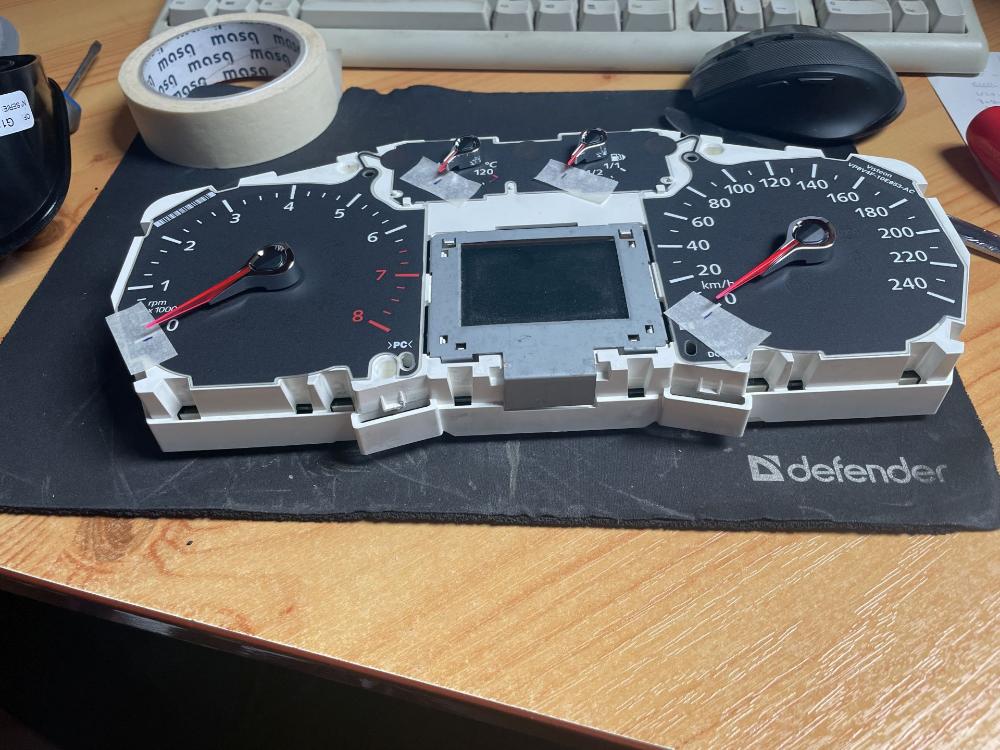

Tak i mě potkala hláška na displeji (FF2 2008 po FL) porucha motoru a max rychlost omezena, po vypnutí motoru už nešlo nastartovat (start se podařil asi po 8 pokusech při otočení klíčkem 0-III). Diagnostika našla 6 chyb (P0231, P0571, P1260, P2122, U1900). Nejdřív jsem koupil novou baterii (stará měla 25%), to nepomohlo. Demontoval jsem přístrojovou desku (horní zobáček jsem uvolnil platební kartou) a rozebral celou sestavu budíků. Označil jsem si polohu ručiček na přilepené papírky. Přepájel jsem celý 32 pinový konektor olovnatou pájkou a přetřel kalafunou rozpuštěnou v lihu. Testem jsem zkontroloval koncové polohy měřáčků (klíček poloha 0, podržet set, klíček poloha II, ..). Při pájení jsem použil mikropájku, na závěr jsem
zkonroloval celou DPS opticky lupou a mikroskopem. Zatím závada zmizela.
