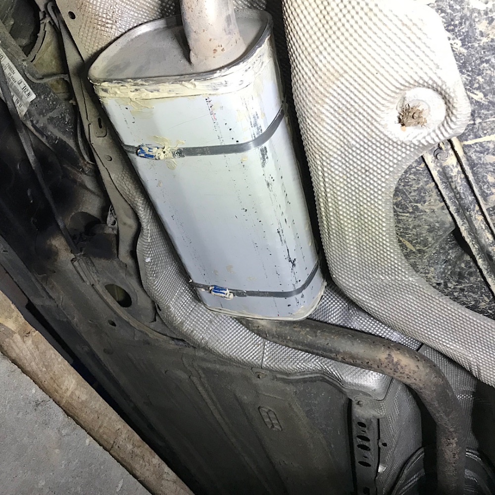

Oprava výfuku
Příspěvek od kissjoe » 16.11.2021 06:41
Zdar vsem
Pres víkend jsem bastlil opravu tlumiču- vnejší plášť byl deravej. Vnitřní byl neporušen. Mužů s tímhle mit problém na STK? Tesnost je 100% použil jsem tmel na výfuk.
Dekuji
vladka1
Příspěvky: 658
Registrován: 09.01.2013 21:02
Re: Výfuk
Příspěvek od vladka1 » 16.11.2021 09:10
Projít by to mělo, max. tě vyhodí, dáš novej a přijdeš na opakovanou... Vzhledem k ceně vejfuků a životnosti celku je lepší dát rovnou novej díl než se s tim babrat..
Levný silentbloky zavěšení se mi neosvědčily, rychle se potrhaj. Nejlepší zatim byly šedý Ford, ty drží roky..
Klube se ti uchycení šusplechu, osvědčily se mi podložky z hliníkovýho plechu (stříhám ze starý lopaty) ca 20 x 50mm ohlý podle potřeby a uprostřed 5mm díra, ty plechový matičky shnilý nahrazuju normální matkou - na tom čudlíku drží v pohodě že to nepadá, příp. závit přilepim/pojistim barvou

Příspěvek od pkadecka » 16.11.2021 09:34
To je asi to, čemu se chce kolega vyhnout - opakované STK. Nicméně, na mazdě mám celý výfukový potrubí pěkně orezlý, děravého není nic, na koncovém tlumiči mám vařený nějaký držák a STK jsem v dubnu prošel.
K tomu šusplechu (ten hliníkový plech kolem výfuku), opět, na mazdě se mi to už dost rozpadá, nějaká podložka z lopaty to nezachrání, ale ani to na STK nevadilo.

Příspěvek od vladka1 » 16.11.2021 09:53
Jemu se rozpadá jen kolem uchycení a tam to ta podložka zachrání na docela dlouho. Hlavně uchycení ocel - hliník je problém, nejspíš tam probíhá elektrolytická koroze a hliník se rozpadá, s podložkou to pak žere 2mm plech a samotný šusplech už ne (ten takhle už nemá kontakt s železem ale s hliníkem)..
Bylo to rychlý provizorium aby mi šusplech nechrastil, ale mám to tak asi už 5 let a drží to..

Tak já jsem na Focusovi zjistil uvolněný šusplech v Chorvatsku, tak jsem vymyslel a od té doby praktikuju toto.
Vezmeš uzávěr od plastové lahve, po cca centimetru rozstříháš závit, sešlápneš, vznikne z toho takový pěkný vějířek a do středu uděláš třeba hřebíkem dírku a našroubuješ na závit co trčí z kastle. Drží to bez problému už několik let. :perfect:

Příspěvek od Stenly » 17.11.2021 11:04
dobrá vychytávka :palec_nahoru:
já dával podložku vystřiženou z hliník. plechu, na ní tenkou gumovou podložku a pak tu origo matici.
Gumu proto, abych oddělil hliník od oceli /matice/ --> různé kovy, vzniká tam el. článek a proto to oxiduje tak rychle
