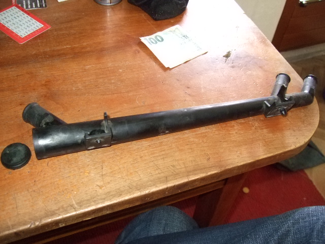

ja som dnes s toho termostatu vybral tu gulicku...
ale stalo sa mi horsie vcera, ked som chudakovi motorovi nalozil trosku, tak mi prdla ta spojovacia hadica co je nad chladicom, idu do nej tri hadice.... neviem ako to zalepit, neporadite nieco??? inac s prehrievanim nemam problem.
a nechapem ako mohli dat 92 stupnovy termostat... sak to musi stale vriet....

chmelko
- Příspěvky: 9134
Re: zvyšování teploty
ondris, tak toto podla mna už ani nieje opravitelne, alebo minimalne si koleduješ o pruser..
zajdi na vrakač a kup ho radšej celý

ondris
- Příspěvky: 112
- Registrován: 27.07.2008 12:06
- Bydliště: trnava, Slovensko
chmelko.
ale ono to am bolo niecim nalepene, cize musi existovat sposob ako to zalepit!
vo forde pytaju okolo 800 korun.,
inac stalo sa to ked este nebol otvoreny velky okruh a trochu som nalozil, a tam sa spravil tlak a vystrelilo to... nejake lepidlo chlapci moji, aby som to mal do zalohy

- ihrdlick
- Příspěvky: 2046
- Bydliště: Nový Jičín
Bylo to v te hadičce...má asi 15cm a je pod "beranami" zepředu motoru...pokusím se po dovolené dodat foto.rebel55 píše:ihrdlick a ako si to vyriesil?
http://forum.ford-focus.cz/viewtopic.ph ... di%C4%8Dka
- jamaka
- Příspěvky: 2509
- Bydliště: Slovakia
zlepist to nikdy nezlepis tak, aby to tam aj poriadne drzalo a netieklo. Su tam dost vysoke teploty a ked hovoris ze ti normalne vyletel ten bok, tak by som to uz urcite nelepil.
ondris
- Příspěvky: 112
jamaka.
teraz to mam provizorne zalepene, dufam ze sa nic neposere, lebo dnes som to uz objednal vo forde. uz som stym spravil 200km, ale ziadne velke tlaky mu nerobim... snat do vydrzi
