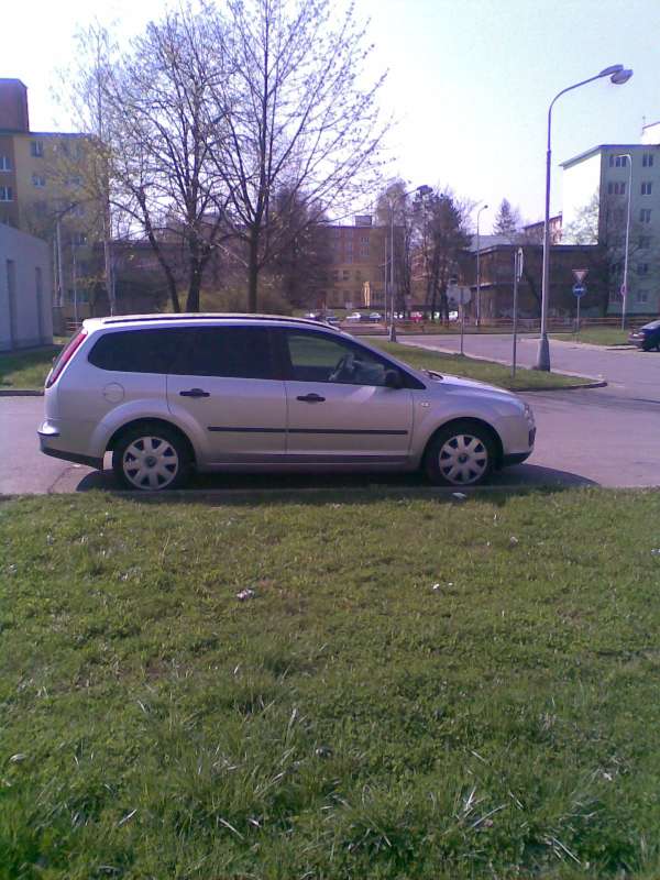

Tak jsem nahodil folie. Předek není nic a zbytek jsou 20. Kdyby se někdo chtěl inspirovat přikládám foto (pouze mobil). Foceno částečně proti slunci aby byl vidět rozdíl.
Udělal jsem to tak, protože na Ochcávce II mám ve předu 20 a vzadu 5 a nebyl jsem s tím plně spokojen. Večer při parkování jsem stahoval okna abych viděl na zrcátka. Vzadu při šeru zas neviděl malý ven a mamina brblala.
Firma: Autofolie TT Ostrava
Cena: 3000 Kč
Čas: cca 4 hod
Výsledek: velmi spokojen
Cena: 3000 Kč
Čas: cca 4 hod

to hanus - osobně bych se přikláněl k variantě 70%/20%/20% je krásný ,že vzadu budou lidé schovány před sluncem za foliemi ,ale hlavní je ,aby byl chráněný řidič

Jo, jo. Udělal jsem to zatím jen tak. Jedu na technickou a chtěl jsem to mít bez problému. Hodil jsem to aby bylo vidět jak to vypadá, když tam nic není. Hlavně pro ty co nechcou dát na předek nic z důvodu, že to tam nemůže být.
