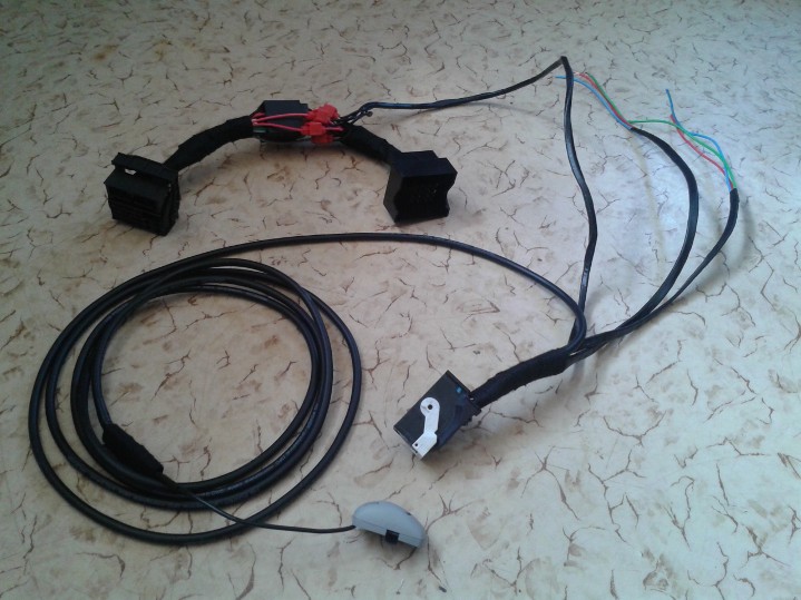

No, celou redukci mám
, jen jsem na fotce Mufoneho (http://www.ford-focus.cz/forum/download ... &mode=view) objevil, že tu spodní sadu konektorů tam nemá. Píše, že místo nich cvaknul původní (s přepojeným AUX).

Tak jsem to konečně celé zprovoznil. Tímto děkuji za výborný návod!
