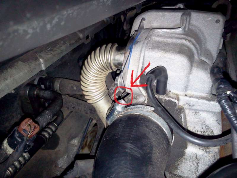

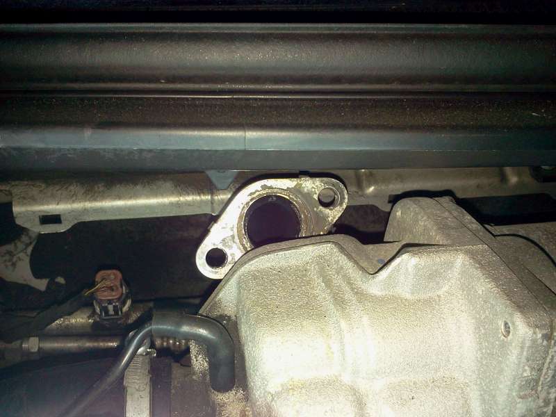

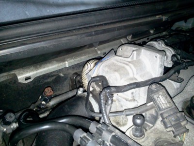

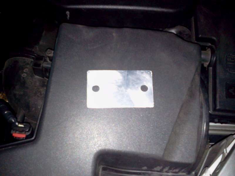

Zdravím všechny, kteří chtějí zaslepit EGR ventil na Focusu II 1,8 Tdci, já mám r.v. 2007.
V sobotu jsem se také připojil k "ZASLEPOVAČŮM" a po 35 km je vše v pořádku.
Záslepku jsem umístil těsně před EGR ventil (nejlepší přístup - zaslepeno za 15 minut bez demontáže jakékoliv krytu), ale je možnost záslepku dát před chladič spalin na vývod z výfuku.
Se záslepkou jsem se nijak nedělal, je to obdélník 46 x 80 mm s roztečí děr 60 mm o průměru 8,5 mm.
Jeden roh jsem pak ohnul aby nepřekážel přírubě na EGR ventilu.
Motor mi před zaslepením při rozjezdech občas zdechnul, a při přeřazení na dvojku cuknul.
Teď je rozjezd plynulý, a v nízkých otáčkách živější asi o 60% -to je můj subjektivní pocit.
Spotřebu zatím zjišťuji, ale zdá se mi že podle počítače si na pětku při stejné rychlosti v nižším rozsahu otáček vezme méně paliva, ale to ukáže až čas.
Hodně zdaru při zaslepování. :Dancer:
Po 14-ti dnech od zaslepení mám najeto 350 km, a vše je bez závad.
Ohnutý roh záslepky.
Umístění záslepky.
Umístění záslepky.
Záslepka.
Záslepka.
Demontovaný přívod do EGR ventilu.
