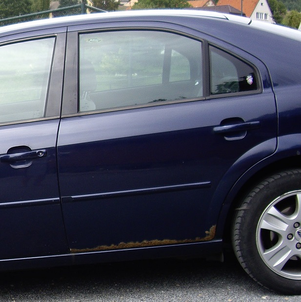

Pánové někdo z okolí mladé boleslavi kdo by se mě eventualně podíval na korozi a pomohl vyřešit co s tím,já sem na tohle levej mnohem víc než ,, Kóťa ,, :D
Pro představu vypadaj dveře zhruba takto -spíš už hůře :-(

Vymen je, tohle uz nema smysl zachranovat...

Snažím se sehnat už asi rok tuhle barvu a model ale zatím nic.Projel sem asi 6 vrakáču a našel i horší dveře než mám.
