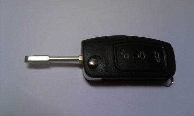

- Bydliště: Zlín
Re: Zámky - Mondeo
Ještě nechat vyřezat a jeto
