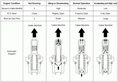

Máš trochu zkreslený pojem funkce odvětrávání klikovky... Aby celý systém fungoval, tak do motoru musí být přiveden čerstvý vzduchu (ta hadice, co ti jde z Airboxu do ventolového víka) a následně odvod vzduchu přes PCV ventil ( ta hadice, co jde dole z bloku motoru) do sání... Není zvlášť řešené odvětrávání spodku a zvlášť vršku, prostě to musí být průchozí, aby to luftovalo... Jakmile to přerušíš nahoře, nebo dole, nebude systém funkční... PCV ventil funguje tak, že když je motor vyplý (první případ v obrázku), v sání je tlak roven vnějšímu tlaku vzduchu, pružina zavře ventil, odvětrávání není průchozí. V druhém případě, když nakopnu motor a točím volnoběh, je v sání maximální podtlak díky zavřené škrtící klapce, podtlak snadno přetlačí pružinku a pohyblivá část ventilu (třebas kulička, šoupátko) tak skoro dotěsní ventil z druhé strany, tímto způsobem je dosaženo minimálního proudění vzduchu skrz PCV ventil. V třetím případě, kdy jedu na půl plynu, podtlak v sání se sníží, tehdy by mělo být šoupátko (pohyblivá část ventilu) někde na půl cesty, je tak dosaženo středního proudění vzduchu skrz PCV ventil. A poslední čtvrtý případ, kdy tomu šlápnu na krk, naplno se otevře škrtící klapka, podtlak v sání se sníží natolik, že je skoro roven vnějšímu tlaku, tehdy opět pružinka přetlačí ventil (jako v prvním případu), ale nezavře ho úplně, tehdy dochází k největšímu proudění vzduchu skrz PCV ventil...
Aktuální: Ford Mondeo 2.0 Duratec, 107kW, Liftback, r.v. 2005

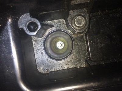

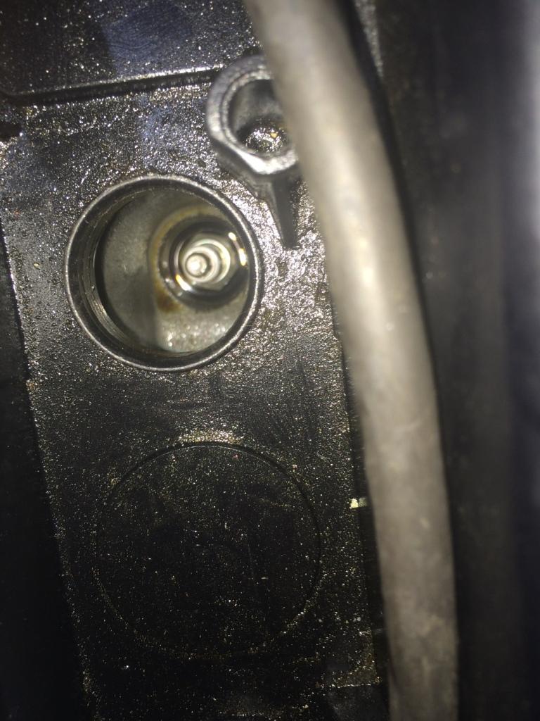

Měl bych na Vás dotaz, chtěl bych se spíše ujistit.
cca 14dní po GO(viz výše) a nájezdu 2000km jsem při kontrole svíček zjistil, že je na druhé a třetí naspodku trocha oleje.
Jinak olej jsem zatím nedoléval, stále se drží navrchu rysky., zajel jsem do servisu, kde mi GO dělali a říkal mi, že bude pravděpodobně špatné těsnění pod hlavou.
Těsnění, které nutno zdůraznit, dávali při GO nové. Jsem domluvený na příští pondělí, že jej objedná a vymění m to, nemluvili jsme však v čí to bude režii.
Počítám však a rád bych trval natom, že pokud tam bylo těsnění nové tak bude problém
a) v jejich práci
b) v špatném novém těsnení
Tudíž by mi měli výměnu za nové těsnění provést v rámci záruky na GO a to bezplatně.
Souhlasíte semnou? Co si o tom myslíte? Nebo můžou být jiné důvody proč by těsnění nemělo po GO těsnit, kterým by se nedalo předejít?

Jestli to je spatnym tesnenim, tak by to melo byt na zaruku a je jedno, jestli vada materialu nebo spatna prace. Ten olej se na svice dostal opravdu "spodem"? Nestekl tam pri demontazi svicek a bude spatne treba jen tesneni ventildeklu nebo nekdo naleval olej prilis zhurta? A mam pocit, ze ventildekl se tesni jen silikonem, tam se snad ani tesneni jako takove nedava.

To nebude těsněním hlavy, ale ventildeklu. Nejspíš nedali nové a staré si nesedlo. To je operace kterou si dokážeš udělat sám....

Dávám si lekce skladby motoru,.. ono svíčky 2 a 3 mají společný horní prostor?(dutinu) to by pak i odpovídalo, proč by svíčka 1 a 4 byly suché, těsnění víka by netěsnilo jen v některém místě uprostřed.
Zdá se, že ty svíčky(plech kolem nich) jsou malinko zamazané i zvrchu, tak by asi dávalo smysl, že to tam nateklo vrchem. Ono,.. pokud jsou svíčky dobře utáhlé a neprotéká to přes závity, tak to vlastně ani nemá kudy jinudy se tam dostat, že?
Nevím teď jestli v tom servisu sů blbý a těsněním pod hlavou mysleli těsnění pod víkdem ventilů, nebo jak.
Ono to v tom servisu u p. Šindlera funguje tak nějak,... On sám semnů poslal k autu včera takého mladého kluka, který sa nato díval, vypadalo že mluvíme oba o té vrchní části (ventildeklu), že výměna těsnění potrvá tak hodinku říkal, ale mluvil o špatném těsnění pod hlavou. Totéž pak říkal Šindlerovi a ten říkal ok, že ho objedná a ať se zastavím příští týden..
Tak nevím - radši mu tam ráno zavolám a zeptám se teda co objednal a co teda plánuje měnit, že si myslím že to bude těsnění víka ventilů...

tak jsem byl včera v servisu - těsnění ventildeklu vypadalo v pořádku,.. nakonec to jen pročistili a přidali pořádnou dávku silikonu, nebo něčeho takového..
Zatím najeto 150km a vypadá že těsní dobře.
Vše v rámci garance a nechali mě aj juknout do dílny, takže spokojenost.
