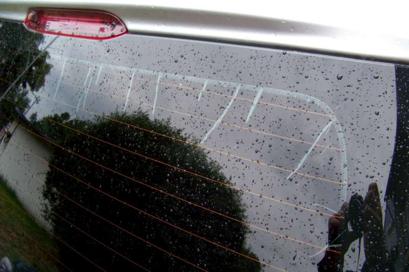

To je ono Jalome. Nevim zda budu první, ale musim to udělat, protože mě moje drahá polovička diplomaticky řečeno "nepochválila", když viděla výsledek (přikládám foto, co vy na to). Dělal jsem to podobně, postupoval jsem dle selského rozumu (trochu víc v amatérských podmínkách na zahradě), ale nefénoval jsem to, a to asi bude ten rozdíl.
Až se vrátím z dovo a bude trochu času hned se do toho pustím a pak dám zprávu i foto. Za 20min. to ale určitě nestihnu.
Jen škoda LaMonte, že jsi neviděl jakou měl nastavenou teplotu na tom fénu

fokusacik...97,2 % plochy okna jsi docela zvládl. Na poprvé to není špatný.
