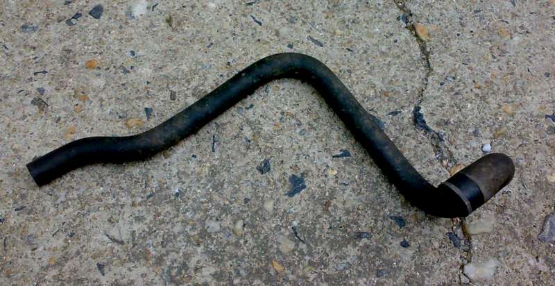

Wolf2 píše:můžeš udělat fotku té hadice , kde se nachází na motoru ????? Podobný problém mám i já ,otáčky OK ,ale třes motoru mám.
Takhle vypadá ta hadička,mám jí na dvou místech jakoby roztavenou,ale prodřená nejspíš není.Taky mě záráží že když běží motor tak ta hadička je na konci v ohybu úplně zmáčnuta.Ale myslím si že to tak má být,dělá to ten podtlak.
Protože ja problémy s otáčkama nemám.
Teda kromě těch při řazení,že jim trvá než padnou dolů,ale to je asi taky normální.Jde ozvyk.

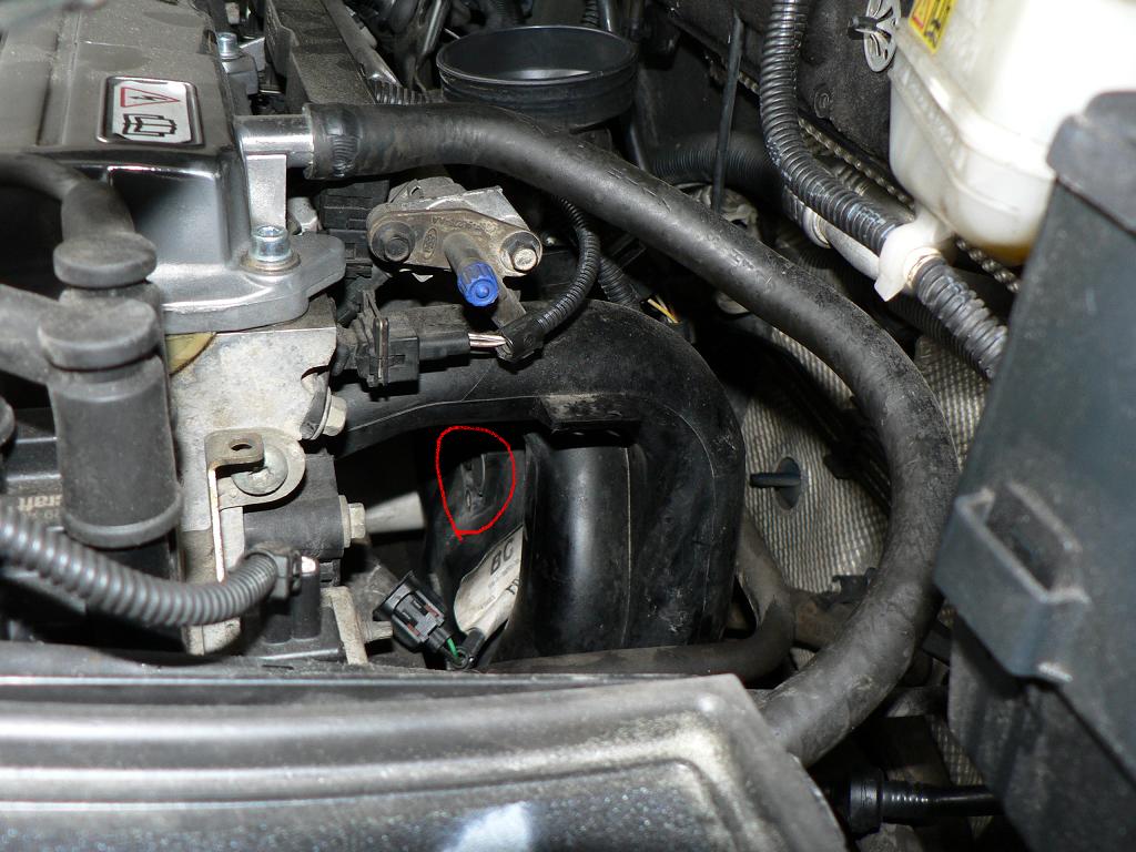

Příspěvek od Boban » 12.10.2008 21:14
Tak sem dám fotku volnoběžného ventilu a jeho umístění, je to pro motory 1.8 a 2.0 Zetec, červeně je označené místo od kud je vyndán, vyndavá se od spoda, teda nikdy se mi nepodařilo ho dostat jen tak při otevřený kapotě a taky nikdy nepomohlo jen čištění :-)

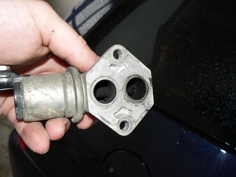

Re: 1.8 - volnoběžné otáčky
Příspěvek od Bullitt » 12.10.2008 22:27
Mohl by někdo, kdo měl vyndanej volnoběžnej ventil(ten z tý fotky od Bobana), napsat jak se uvnitř chová ten pístek, jak uzavírá obě komory(v klidu/s napětím na cívce), nejlépe u 100% funkčního ventilu? Měl jsem volnob.ventil vyndanej na pročištění a v klidu je ventil stále pootevřenej(tak 1-2mm mezera), ale tak to přiotvírá ta pružina(možná podtlakem v sání se uzavře). Když jsem přived napětí, tak se táhlo hnulo jen málo, nevím, jestli dostatečně. Ale mechanicky to vše běhá volně. Jenom dodám, že mám problémy s pomalým padáním otáček při přeřazování nebo prošlápnutí plynu. V klidu je volnoběh OK, nechcípá, žádný propady otáček.
Co byl ventil volnoběhu na Escortu, tak v klidu byl zavřenej(pružinou) a s napětím cívka posunula táhlo a ventil se otevřel.
Příspěvek od Boban » 13.10.2008 07:25
na tý fotce od Bobana je ventil a ruka Bobana :idea: to nejsou fotky někde z netu :idea: :!: :evil: mám to doma nafocený i dovnitř tak to sem dám, ale jen tak z hlavy se domnívám, že to je přesně jak píšeš cca 1-2mm pootevřený.
