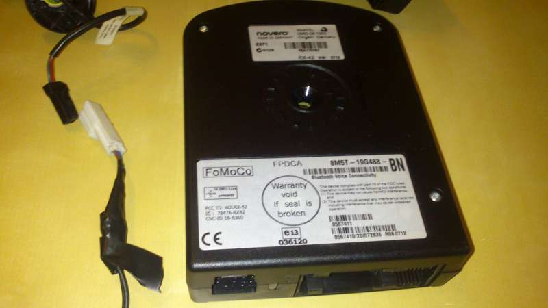

prosím o radu, bude mi s rádiem o dva příspěvky výš fungovat modul 8M5T-19G488-BN novero RX-42 z Mondea 2010? Dík
Ford Focus combi 1,6l; 74 kW, 8/2007
Příspěvky: 24966
Re: Original bluetooth handsfree
Příspěvek od ZaQik » 11.02.2014 20:02
Ano

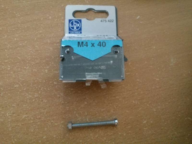

Ahoj, koupil jsem origo držák na BT modul a trošku mě překvapilo, že díra na upevnění modulu k držáku nemá závit - je to špatně nebo normální? A jak jste to řešili? Dík
MK2
Příspěvky: 4585
Registrován: 01.09.2008 20:30
Bydliště: Kolín, Nedašov
Příspěvek od MK2 » 10.03.2014 14:33
Tenký delší šroubek a matice s podložkou. Ale je tam přístup jak... :roll:

joohny_cz píše:Ahoj, koupil jsem origo držák na BT modul a trošku mě překvapilo, že díra na upevnění modulu k držáku nemá závit - je to špatně nebo normální? A jak jste to řešili? Dík
jám to řešil tak že držák jsem vyrobil a dal tam samořeznej šroubek, když tahle součást auta nebude originál tak se nic nestane :D
