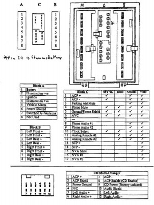

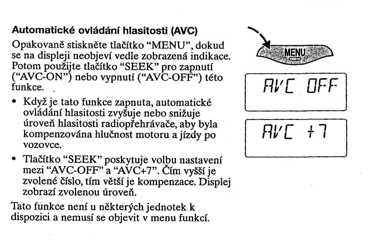

				tomasz píše:Asi před 2dny jsem zde dával příspěvek o špatné funkci radia. Příčinu jsem zatím neodhalil asi se budu muset poohlídnout po nějakém odborníkovi.
Napadá mě však, jestli příčina není mimo radio...poněvadž radio když auto nejede hraje zcela v pořádku, při vypnutém i nastartovaném motoru. Po rozjetí se problemy objevují, někdy po 10min. jindy dříve / vypadávání zvuku/....
Může to také být způsobeno chybnou funkcí AVC - ta má na starosti automatické ovládání hlasitosti pro kompenzaci hluku způsobeném jízdou. Zkus ji vypnout nebo odpojit PIN 6 na konektoru C pro tuto funkci (viz obr.)
			-  Nastavení AVC
			-  Konektory 6000CD
