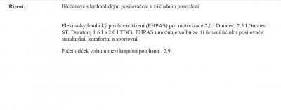

Můžete mi někdo poradit jestli se dá aktivovat výběr "Steering" do menu? (výběr přímo ve vozidle, ať to nemusím nastavovat přes ELM, v příručce k autu to v nabídce mají) Jestli ano, jakou volbou to aktivovat?

Máš na mysli EHPAS? Nebo něco jiné?

Chtěl jsem se zeptat jestli se to dá dostat přímo do nabídky auta pomocí setting menu. Steering: comfort, normal, sport

A jaký že máš motor? :D
Dál už je to snad jasné...

Aha, tak nic... :D
