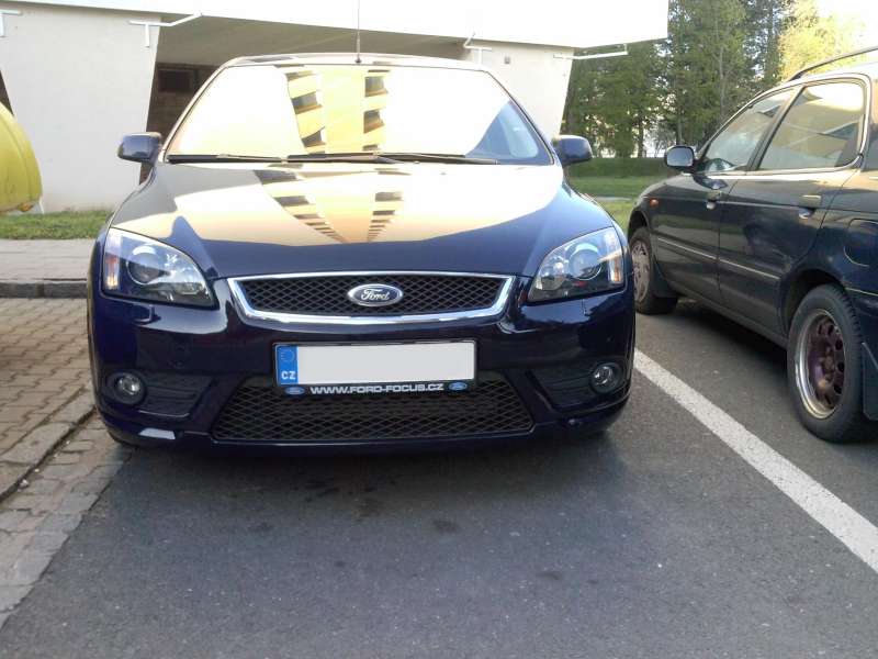

Re: Ford Focus II náraznik Cabrio - shrnutí str. 1
Mám namontováno
Bez heveru to šlo hůř, ale za 2,5 hodinky hotovo. Nejhorší bylo spasovat půlměsíc s nárazníkem. Vůbec to nechtělo jít do sebe
Doporučuju nejdřív půlměsíc přichytit k podběhům a jedním šroubem na každé straně do krytu pod motor. Pak už to jakž takž jde.
Dal jsem mlhovky z FL verze. Jsou větší než předfl(předfl jsem tam nemohl dostat a hlavně se mi nechtělo pitvat nárazník), takže skrze krytky jde pouze část světla, ale protože je stejně používám jednou za uherák, tak mě to tak netrápí.
Ale musím konstatovat, že bez těch chromů mi to přijde nějaký nevýrazný
Takže budu asi ještě shánět ty.
Jinak plasty určitě připevnit, nejlíp tak jak mají být. Radši si něco zaplatit, než potom řešit urvanej plast pod autem, zdeformovanej nárazník atd atd => mnoho peněz.
- lucky.jack
- Příspěvky: 8464
- Bydliště: v Hradci Královým
Tak to vypadá nějak takhle
Foceno mizerným mobilem
skoro mi pri pohledu na toho tveho krasavce ukapla slza se vzpominkou na toho meho neboztika, cabrio vypada dokonale
Včera zkoušena výdrž nárazníku a 180km/h přežil v pohodě na svém místě
Včetně všech plastů na něm i kolem něj

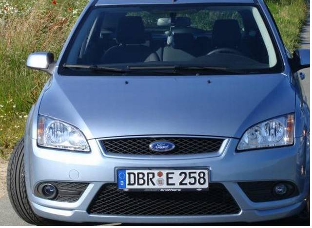

Po střetu s lesní zvěří si taky pořizuju cabrio nárazník ale pořád se nemůžu rozhodnout, jestli si mám nechat nastříkat krytky mlhovek do barvy vozu nebo je mám nechat v originál barvě.Mám stejnou barvu jako na obrázku. Rámeček horní mřížky v barvě bude.
Urcite nechat cerny.
fordavid
- Příspěvky: 1092
- Registrován: 25.02.2014 21:11
- Bydliště: Letovice
Taky říkám černý.
