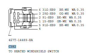

Adow píše:Piny 1 a 2 na konektorech k ovladačům vyhřívání jsou podsvětlení tlačítek - to si můžeš "půjčit" vedle z vyhřívání oken - viz schémata, .
Piny 4 na obou konektorech vyhřívání jdou do GEMu, na C102, pin 5. Velký modrý konektor na GEMu, na pozici pinu 5 drát bude, takže pin nepotřebuješ a napojíš se na ten drát.
Piny 5 na konektorech vyhřívání jdou přes konektor C112 k modulům v sedačkách. C112 je konektor dole pod A sloupkem spolujezdce (pod GEMem, u prahu). Pokud máš přípravu k sedačkám, piny nemusíš řešit a můžeš se napojit přímo na dráty vedoucí k jednotlivým sedadlům.
Takže stačí kýbl samořezných spojek a kus drátu a nemusíš nic dalšího řešit :D. Nebo jiné řešení - odizolovat a připájet apod.
Barvy drátů jsou ve schématech, takže se v tom v pohodě zorientuješ.
Zdravím,
píšete ze si môžem "požičať" piny 1,2 z vedľa z vyhrievania okien... prosím neviete ktoré piny sú to na konektore vyhrievania zadného okna (kam zapojím konektor 1a 2 na podsvietenie ? )
Ďakujem Piles
