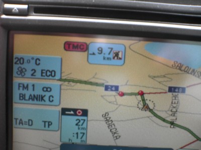

Používám mapu DENSO Ford 2008-2009 západní evropa a česko-mluvící a plně funkční
TMC-RDS je velmi dobré a je u nás aktivní. Když se blížíte k havárii zazní zvukový signál ikona zežloutne a vedle se objeví ikona s autem ve smyku,když přijíždíte k uzávěře silnice Ikona zčervená a vedlejší ukazuje práci na silnici. V meny objizdné trasy jsem nastavil v prví lajně 3km a v druhé 15km.Při druhé jízdě přez uzávěru mostu navigace již určila objížďku.Když zastavíte a na havárii nebo uzávěru kvitnete dostanete psaný text o havárii nebo uzávěře v textové podobě ale v angličtně

Franta Nedbal: Mám stejné zkušenosti jako Ivoch. Zobrazí mi to nějaký problém, ale na cestě už není po ničem ani stopa, nebo tam kde jsou objížďky a uzávěrky tak mě to tam klidně navede, protože to TMC neví :(
Není to vždy, ale bohužel je to ve většině případů. Alespoň tady na moravě...
Neví někdo odkud bere info TMC? Rádio i GPS mi funguje, ale TMC mám poslední dobou přeškrtlé :roll:
Uvažuju jestli se mi opět nevrátil problém s vlhkostí v GPS anténě na střeše :roll:

m.a.x.i.m.u.s: No info bere z rádia z RDS. Stalo se mi teď taky, že jsem to měl přeskrtnuté a pomohlo když jsem vlezl do nastavení TMC (tlačítko úplně vlevo na úrovní kulatého zapínacího a zesilovacího kolečka) a tam jsem si dal myslím vyhledat znovu stanice a pak si tu stanici (ČRO3 myslím) uložil znovu jako default do paměti. A už to zase jede.

Je to tak, pohrát si v nastavení a dát auto, kdy si při ztrátě signálu právě přijímané stanice rádio najde novou.

Tak tam byl nastavený ČR3 a ztrácel se signál tak jsem to proladil až se mi objevila možnost ČR1 a když jsem označil tu tak se TMC chytlo :)
Ještě otázečka. Když zapnete Denso a po jeho naběhnutí ihned přepnete na navigaci, hned chytáte GPS, nebo jej máte přeškrtlé jako já? Se mi GPS chytne až po chvíli.

TMC mám neustále v automatu,v náhledu hledání běží kmitočty, v dolních oknech se ukládají stanice podporující TMC-RDS u nás ČR 1 ČR3 a Regina,které zasahují dost hluboko do německa i rakouska, a naopak BAYERN 1 2 a 3 chytám na celé šumavě rakouské OST 1 a3 chtám až u Brna. Potom stačí si vybrat stanici zežloutne okno a ikona je nepřešrtnutá.U nás je nejlepší ČR1. Zatím jsem se s pozdním hlášením nesetkal. To je zatím vše co jsem vypozoroval.Franta
