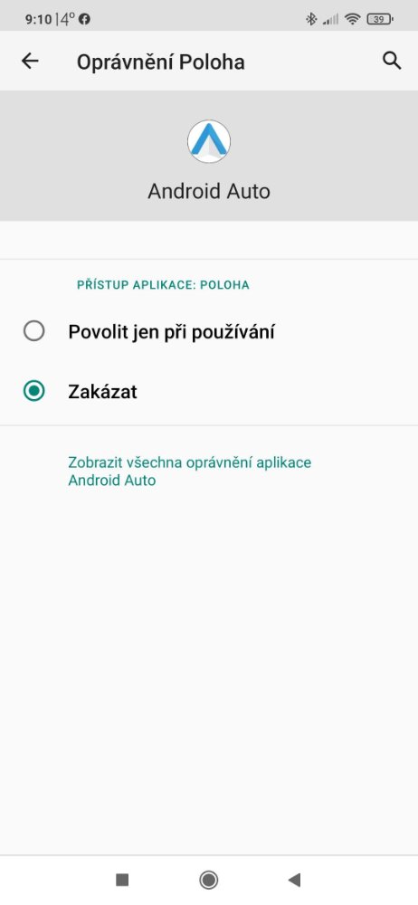

V nastavení - aplikace - android auto - zakázat přístup k poloze

kozelos píše: 23.08.2021 16:34 V nastavení - aplikace - android auto - zakázat přístup k poloze
Jako, ze timhle prinutis waze, aby to pocitalo s gps auta? Na tohle jsem se tu pred casem ptal a vyslo mi, ze si to bere gps z telefonu...
kozelos
Příspěvky: 688
Registrován: 28.12.2011 23:17
Re: SYNC 3 - rady, tipy a problémy uživatelů
Příspěvek od kozelos » 23.08.2021 19:57
Tím prinutis android auto používat gps wazu a ne android auta, kde před časem něco pos.ali a začalo to (nejen u wazu) blbnout a tohle jsem tu někde postoval jako řešeni...
Já mám ale android 10.1 , takže aplikaci v telefonu nemám nainstalovonou. :(

U mě (android 11):
Nastavení - poloha - přístup aplikace k poloze - 3 tecky vpravo nahoře - zobrazit systémové aplikace - android auto - zakázat

To by mělo být ono

Tak to u mě nefunguje. :(
Navigace funguje stejně dlouho,jako tam vydržela vždycky ta rychlost ,a pak se to celé zasekne.......
Vráceno zpět a budu holt jezdit bez rychlostních limitů na displeji.

Rocco. píše:Tak to u mě nefunguje. :(
Ještě bych zkusil smazat data aplikace (jak android auto, tak waze) a od nuly je znovu nastavit (po tom zakázáni polohy pro AA)
Varianta 2:
Zkus odinstalovat waze, nainstalovat starou verzi 4.68 a v obchodě play zakaz automatické aktualizace (aby se ti to zas nevrátilo na novou verzi)
https://www.apkmirror.com/apk/waze/waze ... -download/
