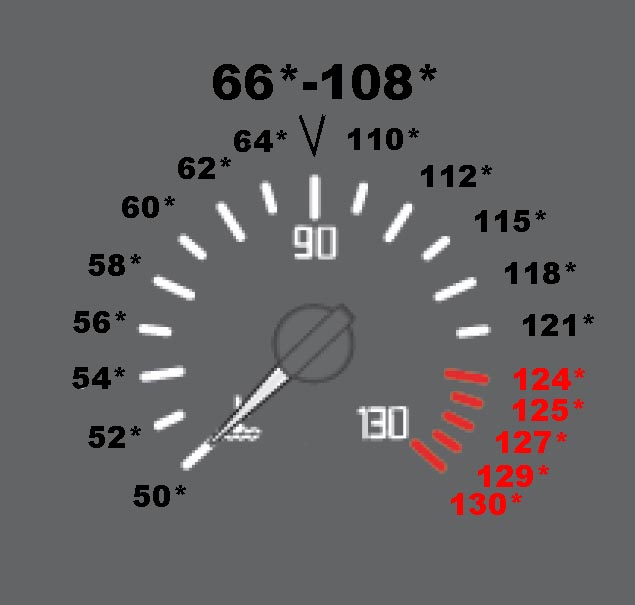

Re: extra nafta,aditiva,co vy na to?skusenosti, testy
Eidž: Pokud mluvíš o tom seatu, u VW když teplota ukazuje 90°, tak motor dosáhl teprve 65°.....
Koukni na obrázek co ukazuje budík a jaká je skutečná teplota.....
