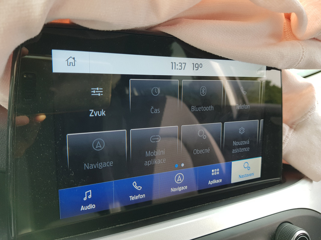

Ahoj všem,
snažil jsem se najít maximum, ale už jsem bezradný.
Můj cíl: 1/ rozchodit GPS, 2/ aktualizovat mapy 3/ být schopen do budoucna aktualizovat Sync 3 přes USB
Můj stav. Mám Focus 2019 (v záruce, takže jedu jen oficiální updaty). Měl jsem tam Sync 3 nějaká verze 3.2. Český, UK i ford.com web mi ukazoval máte vše aktuální a není teda pro vás žádná aktualizace. Přes USB jsem teda update neuměl udělat.
Po dlouhých peripetiích jsem sehnal kvalitní Wifi a upgradoval přes Wifi.
To sem zvládl a aktuálně mám verzi 3.4 sestavení 21020 a nic novějšího mi to přes wifi nenajde. Mapy mám F7. To se přes wifi vůbec asi nedá upgradovat.
Web CZ,UK i ford.com mi stále píše že vše mám aktuální. Jediný Ford.com navíc píše "Your SYNC system (SYNC3 v3.2.18124) is up to date" což není pravda už.
1/ Po aktualizaci na verzi 3.4 sestavení 21020 mi přestala fungovat GPS. Mapy stojí na místě. Po minutě se objeví červené přeškrtnuté kolečko "No GPS"
Na zahraničních webech vidím, že s tím mají lidi stejný problém, řešení ale žádné. Máte s tím prosím někdo zkušenost?
2/ Jak nahát xml log soubor na web Fordu, aby Ford věděl jaké mám aktuální verze a tím mi snad zpřístupnil ty nové mapy a do budoucna další verze Sync?
Pomocí Interrogator_AD toolu od Fordu jsem si už vytvořil XML, ale nikde na svém účtu na https://www.ford.cz/dashboard#/ nevidím kde to nahrát. Záložka "Aktualizace systému Sync" nejde ani prokliknout.
3/ Jak aktualizovat mapy F7? Jen stažením přes Ford.cz až tam nahraju ten log?
4/ Po updatu na 3.4 21020 mi kromě té GPS podle mě ještě Sync špatně zobrazuje některá menu. Menu Rádio, Nastavení, Aplikace aj. je vyvedeno v černých barvách a dost špatně čitelné. Stejně tak všechny hlubší menu a nastavení.
https://i.postimg.cc/XqfB3RWP/20210812-113708.jpg
Předem díky všem

Bych rekl, ze se ti to nejak neaktualizovalo cele. Nezkousel jsi provest tovarni nastaveni?
Ja bych si stahnul pres Syn3Updater cely aktualizacni balik pro verzi 3.4.21020 (to je opravdu zatim posledni oficialne verejne vydana verze). A spustil aktualizaci znova. Pak pres Interrogator vytvoril log a ten nahral na ford.cz tady https://www.ford.cz/servis/uzitecne/update#/ - nedavas VIN, zmacknes druhe tlacitko "Potvrdte aktualizaci" a nahrajes log. Pak by ti to mohlo nabidnout F10 mapy. Pripadne muzes pres Syn3Updater stahnout i ty mapy F10 a nahrat je tam s tou aktualizaci systemu.

Zkusil jsem tovární nastavení. Odstranilo to ten bod 4 - chybné zobrazení menu. Trochu se obávám, že se to ale vrátí. Po upgradu na 3.4 to podle mě bylo jeden/dva dny v pořádku a pak to zčernalo. A teď když se Sync vypíná, tak vidím, že to do toho černého zobrazení taky na vteřinu přeskočí a pak se vypne.
Log jsme nahrál a nabídlo mi to mapy F10, takže stahuju a zítra zkusím nainstalovat. Snad to vyřeší tu nefunkční GPS.
Syn3Updater - nezkoušel jsem zatím. když si tam stáhnu 3.4.21020 a naistaluju, nepříjdu tím o záruku na auto? Je to oficiální kopie toho co bych stáhl na Fordu?
Ještě jednou moc děkuju.

Syn3Updater stahuje vse z fordich serveru, cili to je vsechno to, co ford vydal. Jen nektere verze nejsou verejne vydane pro dane auto treba.
Jen pozor, pouzivej posledni verzi (2.10.3 aktualne), v nastaveni Syn3Updateru nastav aktualni verzi tveho Syncu, region EU a navigaci. Pokud mas auto modely rok 20, tak nesmis delat reformat syncu, ale pouze autoinstall.

Mapy aktualizovány na F10. GPS stále nefunkční.
Zamyslím se nad tím Syn2Uplodrem v následujících dnech, ale spíš to vidím na ten servis.

zkusit pripojit externi GPS antenu - je tam modry fakra konektor

Na cyanlabs fóru se to probírá taky. Při aktualizaci z 3.2 na 3.4 se to někomu taky stalo. Při downgradu mu to zas začalo fungovat.
