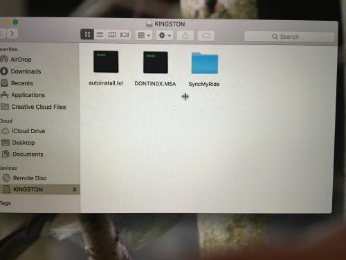

Ford Focus 2017 chyba je LST_err05 s Forda napsali že chybí nějaký soubor. Kdybych věděl jak se sem dává fotka tak ti ukážu co na ní je

To znamená chybné složení zdrojové flashky.
Měla by mít soubory viz příloha tady, a pak složka by měla mít dalších pár souborů. Nic jiného by na flashce být nemělo.

A víc to rozbalovat nemusím?
Re: SYNC 3 - rady, tipy a problémy uživatelů
Napsal: 13.07.2021 23:15
od Tomas_1
Nie, len rozbaliť to stiahnuté zip na USB kľúč s exFAT.
