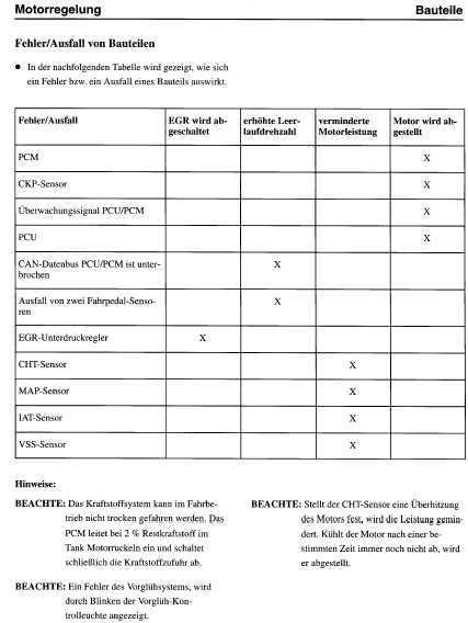

Chyby motoru Endura:
(31.85 KiB) Staženo 236 x

Pelen:už som si viac krat všimol, že popisuješ motor "enduro" vždy som mal za to, že je to "endura" :wink:

Zrovna na to koukám, motor enduro musí být ropák když má EGR nebo ne ?

takže enduro-diesel, endura-benzin?

1.8l Endura-TDDI turbo diesel Toť přesné označení. Pelen se asi jen překlep.

práveže nie, preto mi to vrtalo hlavou, že mi niečo utieklo :wink:
pelen píše:Stahni si popis motoru Enduro ze stranek Tada:
pelen píše:Stahni si "enduro 1_8 service.pdf".

Chmelko: Aha ....jsi dobrej pozorovatel. Tak správně je určitě Endura....používalo se to už u Escorta tam to bylo Endura-DE.....Focus Endura-DI

Chyba je v nazvu souboru: "enduro .." motor ma nazev endura.
