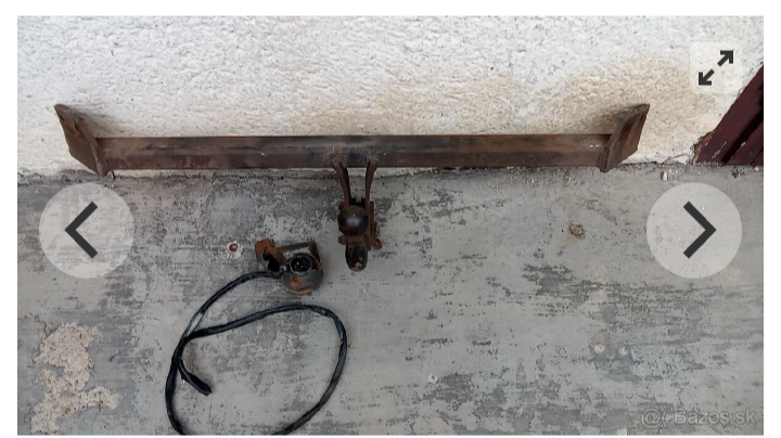

Myslíte že bude pasovať na môj k9mbik? Videl som aj verziu tie držiaky po stranách boli dlhšie...
Příspěvky: 24920
Re: tažné zařízení
Příspěvek od ZaQik » 05.12.2021 16:08
bocni drzaky na fotce chybi :wink:
viz napr. viewtopic.php?p=1211666#p1211666

Dajú sa niekde kúpiť samostatné.?
Příspěvky: 24920
Re: tažné zařízení
Příspěvek od ZaQik » 05.12.2021 16:51
ne
