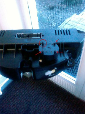

Kluci, chci si změnit diodky v ovládání digi klimy a chci se zeptat. Sehnal jsem si panel ovládání, ale vzadu jsou ulomené 3 ze 4 těch čudlíků? Vadí to něčemu nebo ne? Díky

Jo, mám hloupu elektroinstalaci a díky dodělané DIGI klimě a BC mi vyhřívání zadního okna jde jen při nenastartovaném motoru :evil:
