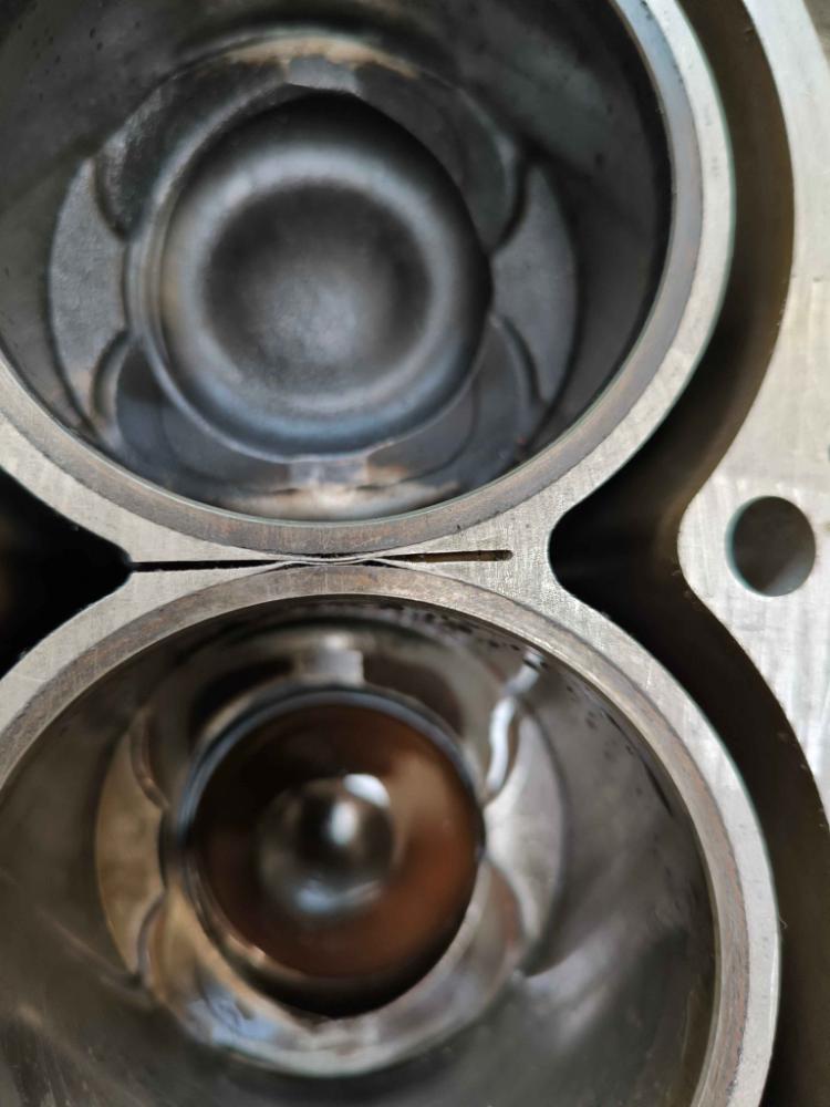

Oprava bloku 1.6 ecoboost
Napsal: 11.06.2025 11:36
od Mispid
Zdravím, chtěl bych se zeptat místních znalců na jejich názor na možnosti opravy bloku motoru.
Deformace mezi válci způsobuje ztrátu chladící kapaliny do válce.

Měl jsem stejný problém na svém motoru 1.5 EB. Nechal jsem to opravit způsobem znížení bloku o cca 0.1mm a zatím je to v pohodě. Oprava cca před 7tis. km. Jinak přesně na tuto závadu se specializuje jeden servis v Ostravě. :D

Mají nato ptej vyvynutou vlastní úpravu bloku, která vydrží.
