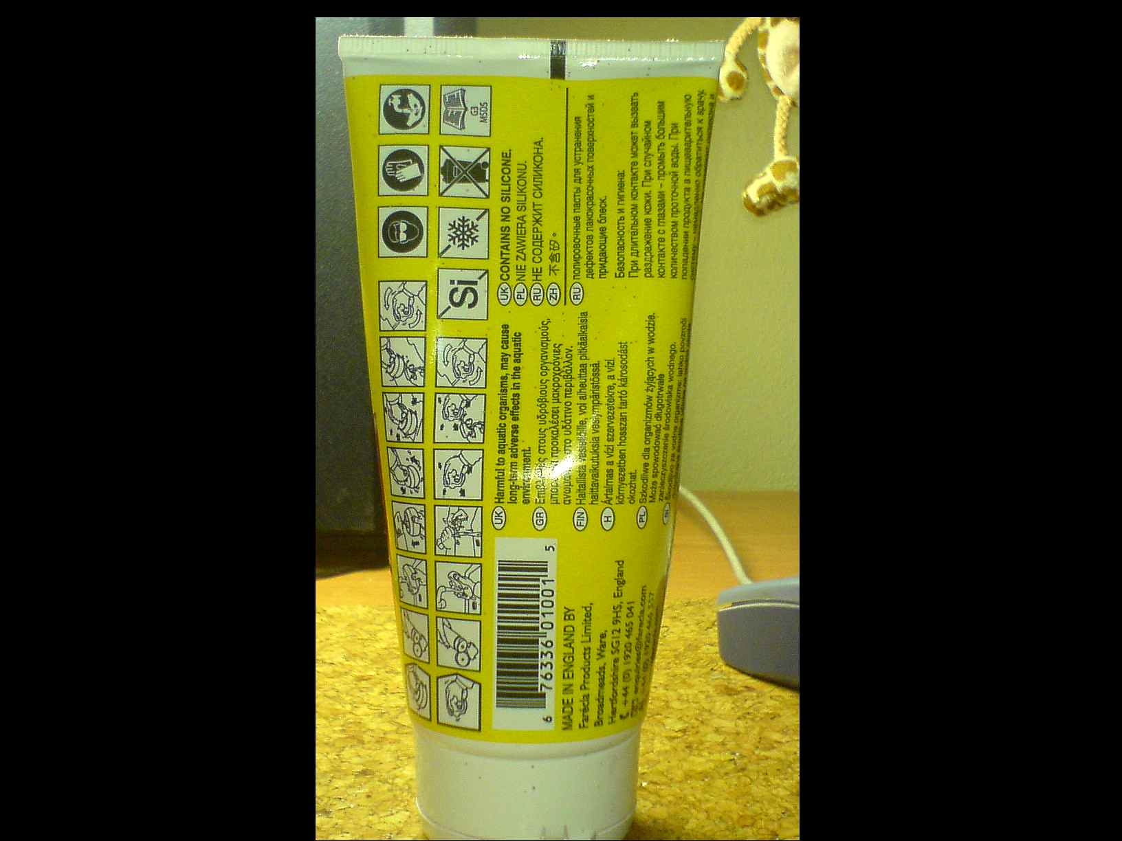

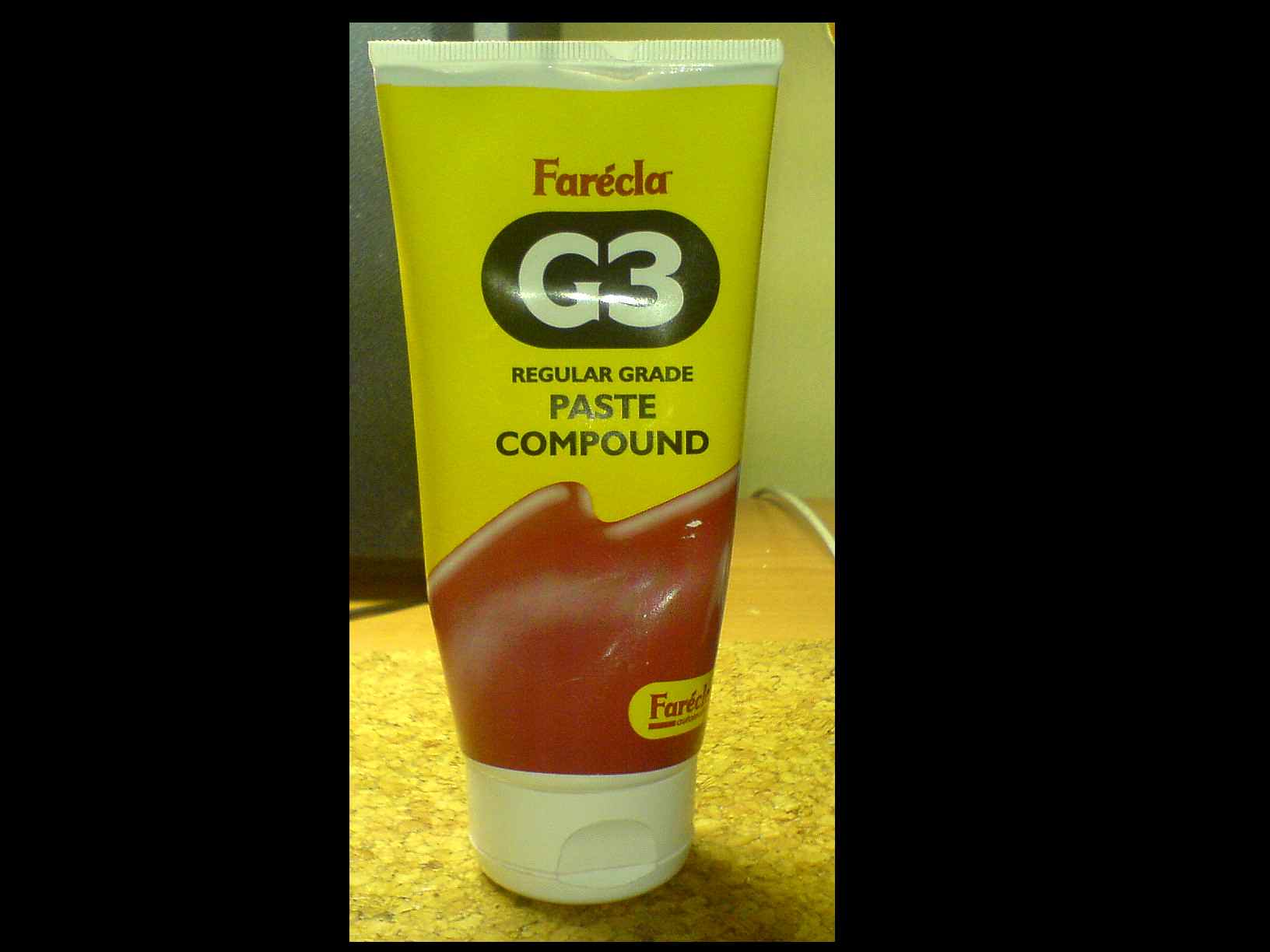

Chci se s vámi podělit o názory jednoho mého známého lakýrníka. Prodával jsem obstarožní Felicii a potřeboval jsem trošku oživit lak, který už byl zmatovatělý. Vždy jsem to dělal Tempem a byl jsem spokojen. Kamarád i ale říkal, že Tempo je hrob pro lakýrníky. Plochy ošetřené Tempem se prý i po obroušení špatně stříkají, protože Tempo obsahuje silikon. Pro oživení laku mi doporučil pastu Farécla G3. Jde to použít jak pro ruční i strojní leštění. Obsah tuby je 250g. Koupil jsem ji asi za 215 Kč a musím potvrdit že je to opravdu perfektní leštící pasta. Felda je jako nová.
Pro jemné doleštění a dosažení nejvyššího lesku lze použít Farécla G 10 Extra Fine Grade. Ještě pro úplnost dám odkaz na internet - http://www.autolaky.cz/FARECLA_pasty.htm
