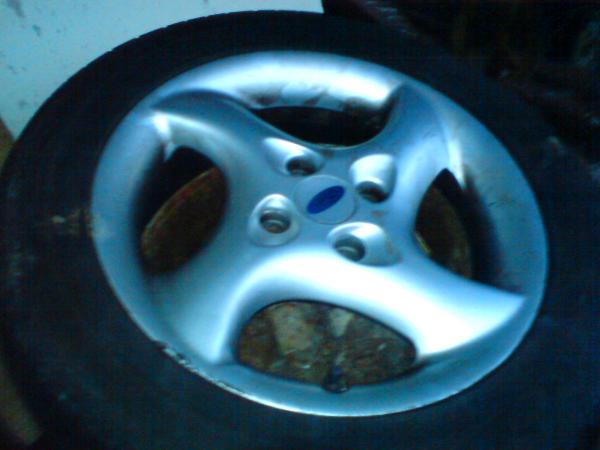

Příspěvek od Jozkablack » 20.12.2007 00:59
Boban píše:Je to napsaný tak, že i Alma by to pochopila, dnes bych měl mít zapsaný kola v TP 7Jx16" ET35 :wink: :lol: Příklad velkého ET je když si někdo pořídí na FoFo alu kola z mondea, myslím spešl takový kroucený čtyřpaprsek, musí se dát Al podložky jinak kolo neotočíš, zadrhne o třmen, čím větší podložku dáš mezi kolo a dosedací plochu, kolo leze ven, ale zkracuješ činnou plochu dříku šroubu, Origo Matky na AL kola je dlouhá 35mm ke kolům od vlka sem dostal matky dlohé jen 24mm pokud by kolo drželo na půl délky závitů, je to stále 16otáček matky a to je velká svornost, nebál bych se toho, ale míň bych nedoporučil ani sobě :wink: :lol:
Myslíš tyhle????
Chci se zeptat. Mám možnost koupit kola na fotce (omlovám se za foto, je přeposlaný z jinýho mobilu), zatim jsem je ještě neviděl, ale nevim jestli je můžu dát na Focuse. Předpokládejme, že se mi budou zamlouvat, a budu je chtít zkusit na auto a projet se. Můžu je přichytit jen na tu zkoušku matkama na plecháče? Nejsou k tomu šrouby na alu kola. Jen bych se chtěl na nich projet, abych věděl jestli seděj.....zatim nevim o nich takřka nic, mám jen tuhle fotku a vidět bych je měl asi za týden. Ten co je chce prodat ani nevý z čeho jsou a jaký to jsou rozměry, ale zejtra by mi to měl poslat. Všimnul jsem si teď při zvětšení fotky že tenhle disk má odřeninu, no snad to nebude nic vážnýho. Líběj se mi a myslim že bych ho stáhnul na fajn cenu. Ale pokud by to měli bejt jak nahoře píše Boban z Mondea, tak se na ně asi vykašlu, nechce se mi tam dávat podložky, nikdy sem to nedělal a nevim jestli je to bezpečný...taky nevim kolik by byla investice. Jo a kolik stojej šrouby na alu kola? A daj se koupit nějaký univerzáli, nebo musej bejt spejšl na Ty disky? Omlouvám se za tolik možná tupejch otázek, ale nerad bych koupil nějakou kravinu. Díky moc za info.
