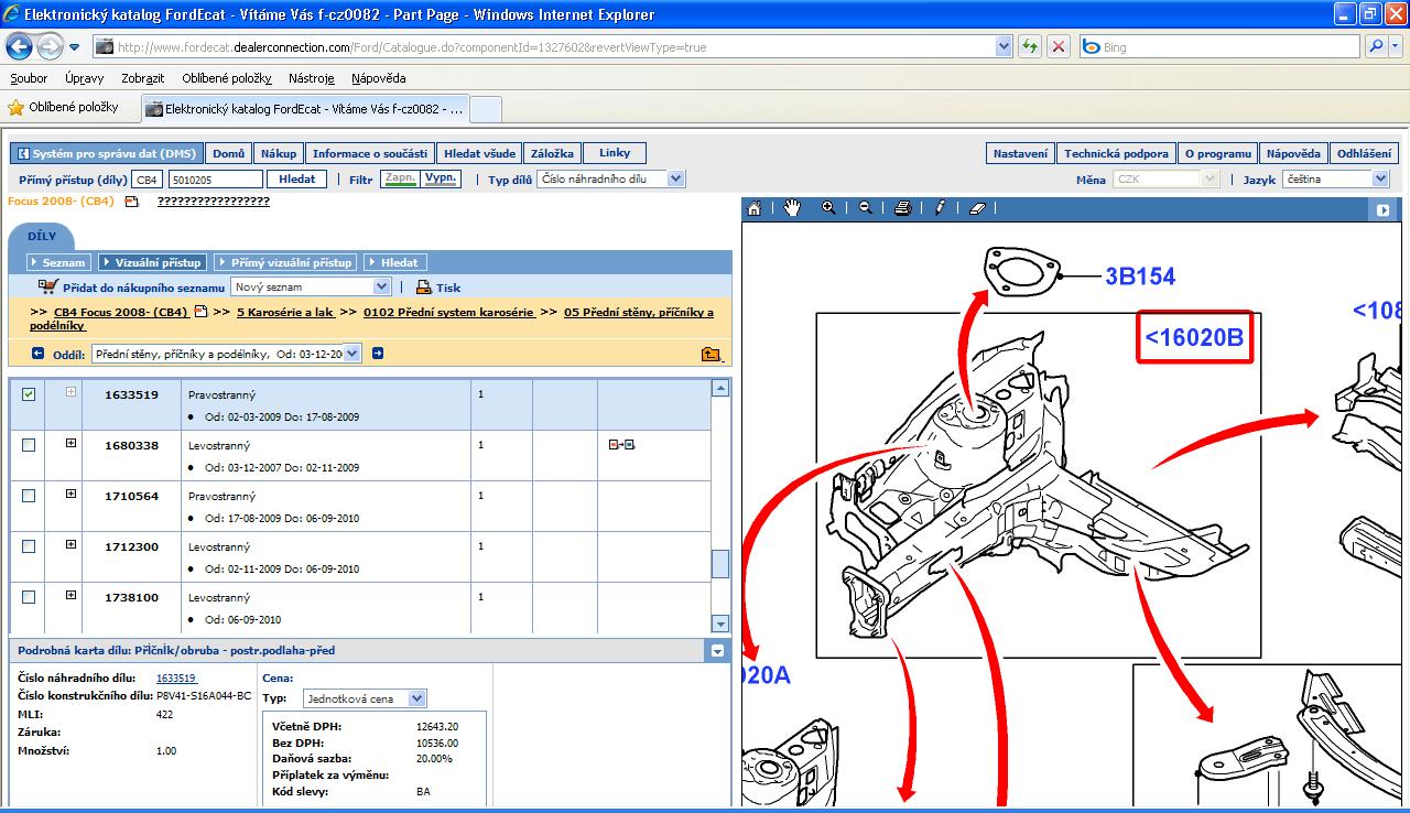

proc bys ho rovnal ? staci to odbodovat a pribodovat nove viz obrazek . , boky se taky daji menit , strecha taky ale ne tak ze preriznes sloupek a svaris .Nicco píše:Ale ked je to velmi buchnute spredu, tak ten nosnik nevyrovnas. musis ho odrezat a privarit novy z vrakoviska, tak ako ten Focus na videu. Podobne je strecha, stlpiky a zadne boky.

Zaujumave. Myslel som, ze bodovacku pouzivaju iba vo vyrobe. Pravdepodobne asi maloktory origo servis ju bude mat.
Strecha aj nosnik sa da normalne kupit v autorizovanom servise? Cenovo to ale asi vyde 3x viac, ako odrezat na vrakaci a privarit. Samozrejme, pevnost a kvalita pozinku bude ako u noveho.

Ved prave. Ked sa oprava urobi odborne - t. j. ziadna karboska a diely z vrakaca, ale poctiva vymena celych konstrukcnych casti skeletu, pevnost po oprave je rovnaka, ako z prvovyroby. Z hladiska prenosu a rozkladu sil nie je mozne nosnik odrezat kdekolvek a opat ho privarit. Tento postup ma jednu nevyhodu - cenu. Bude to podstatne drahsie, ako karboskovo - vrakacova metoda. Napriklad priehradove vylozniky zeriavov sa nesmu opravovat vyrovnavanim. Je potrebne ohnuty prvok odrezat od stycnikov a navarit novy. Akekolvek rovnanie uplne rozhadze rozklady sil. Kto si chce vyskusat, co je to rozklad sil, odporucam velmi jednoduchu a genialnu "hru" BridgeBuilder.

Nicco píše:Zaujumave. Myslel som, ze bodovacku pouzivaju iba vo vyrobe. Pravdepodobne asi maloktory origo servis ju bude mat.
bodovacku ma mýt kazdy autorizovany servis , u nas maji i jednostrannou , tzn boduje jen z jedne strany v nepristupných mistech . a co jsem slysel tak stala kolem 400t kc .
strecha i predni podbeh se da koupit cena je cca 1x vic nez vrakoviste , ale zase je to v bodech a je to jak to ma být . na nosnik más odkaz výše .
