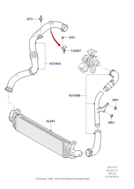

Příspěvek od phofy » 09.08.2014 21:00
Je tam jak je ta červená šipka
Elefant
Příspěvky: 38
Registrován: 02.01.2009 20:05
Bydliště: Hať u Hlučína
Re: motor nemá výkon
Příspěvek od Elefant » 09.08.2014 21:51
Podle obrázku to máš model 2006 - 2010. V těch místech má přece Focus I egr nebo kousek dál, ale čidlo tam není.

Příspěvek od phofy » 10.08.2014 08:38
Jo promiň sem se spletl..
Tohle by už snad měl být správný obrázek.. 12A697 tohle je to čidlo

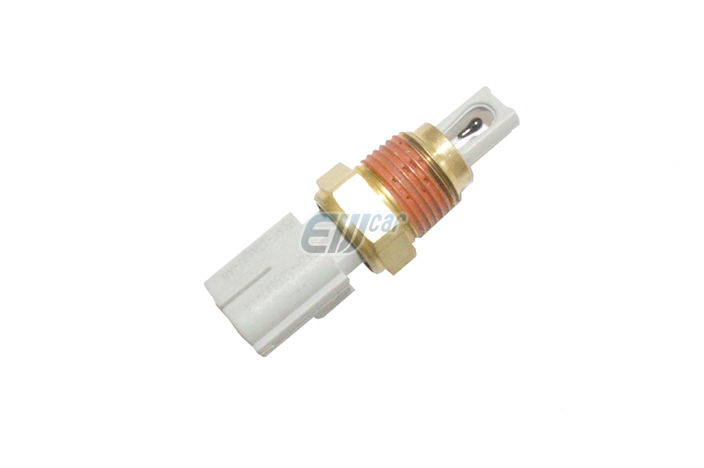

Příspěvek od Elefant » 10.08.2014 08:57
Takže to co mi dal prodejce je na novějšího Focuse? Já potřebuji se závitem.

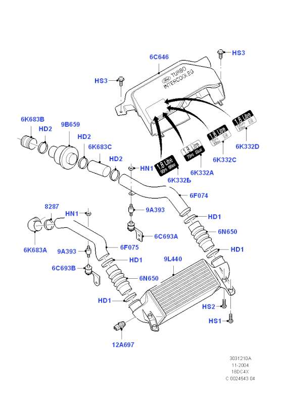

Příspěvek od phofy » 10.08.2014 09:19
To bych nerekl, ze to na novejsiho, protoze tam takovy nemam. Mam presne ten co je na tom schema prvnim ode me tzn: konektor na boku + se pripevnuje cidlo sroubkem do kovovy trubky
phofy
Příspěvky: 9513
Registrován: 23.07.2011 11:32
Příspěvek od phofy » 10.08.2014 09:44
Focus I
Focus II
stažený soubor (1).jpg (6.95 KiB) Zobrazeno 2156 x

Příspěvek od Elefant » 10.08.2014 10:59
Tak co jsem to potom dostal? Na krabičcce je napsáno Ford, Ford Cougar, Fiesta a nějaká Mazda.

Příspěvek od Elefant » 10.08.2014 12:00
Jo měl je to přesně ten první obrázek (Focus I). Bylo zasviněné od oleje z egru, takže jsem ho očistil sprejem na kontakty, ale ještě jsem neměl čas vyzkoušet co to dělá po zahřátí. I když špinavým čidlem to nebude. Raději vyměním za nové.
Prodejce se se mnou hádal, že čidlo v mezichladiči měří tlak vzduchu a ne teplotu. Myslím že další čidlo na měření vzduchu Focus I nemá.

Příspěvek od xbobcz » 10.08.2014 12:06
To cidlo co ti dali se dava do boxu filtru - je na trubce co normalne jde do vahy vzduchu.
Nasel jsem ho v katalogu, ale jeste jsem nevidel TDCi, ktery by ho melo.
Podle vseho je to do nejaky verze, ktera nema MAF ve kterym je to
cidlo integrovany. Z teploty na tomhle cidle se urcite priblizna teplota baterie,
kvuli regulaci nabijeciho napeti.
Jinak ten olej neni z EGRu ale z turba - ale trocha oleje je v tom sani normalni,
nemelo by ho v tom mezichladici byt nejak extremne moc.
Tlakovy cidlo je napojeny v pulce ty trubky hadickou a je pridelany nad hornim zavesem tlumice.
