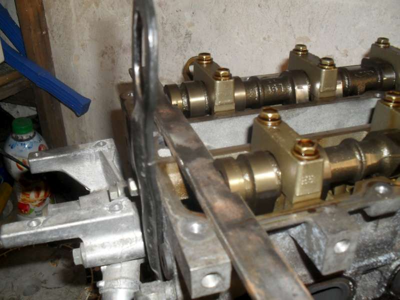

Měl bych dotaz.Ty zářezy na vačkách jsou i u novějších modelů?

Máš na mysli na to pravítko?
Nejspíš jo, ale jistě to nevím. Někdo znalý jistě doplní....nebo sundej ventil víko a uvidíš :cooler:
