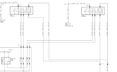

No to bude asi tím, že máš přípravu. Já přípravu nemám, tím pádem ani ten konektor, kterým si to můžu přehazovat
. Mě tam vedou prostě 2x dva spojené dráty přímo od světel, jeden pár je pro ovladání naklápění a druhý je kostra pro naklápění. Buď bych musel dodělávat ten konfigurační konektor, nebo prostě střihnout a přepinovat.

Přesně tak - konektory světel byly plně osazené i konektory pro sklápění AFS byly na svém místě - tudíž byl přítomen i ten konfigurační konektor.
Pro nižší výbavu bez připravené kabeláže v motorovém prostoru to ale nemá smysl řešit dodělávání konektoru odnikud nikam
