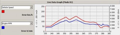

m.a.x.i.m.u.s
Příspěvky: 1764
Registrován: 05.02.2009 12:30
Re: výběr mondea - motorizace
Příspěvek od m.a.x.i.m.u.s » 20.05.2010 12:34
Ma.rt píše:
m.a.x.i.m.u.s píše:
Ma.rt píše:Ja s vami samozrejme souhlasim, i kdyz kutilovi budu trosku oponovat :D ja vim, ze na petku je diesel pri 50 podtoceny, ale to benzin na ctyrku taky :D
No, nevím... Já jezdím s ST220 na 50km/hod na šestku a auto se jako podtočené nechová... Horší to je třeba u táty v C5 2,2 HDI kde z 5-ti rychlostí je 4 na 50km/hod podtočená a 3 je zase zbytečně moc. Této 5-ti stupňové převodovce by vyhovoala 60km/hod na 4
Ja ale psal o pruznym zrychleni a to znamena plyn na podlahu. Pokud takto jezdis na 6ku pri 50km/h, tak si pis, ze motoru to fakt dobre nedela :mrgreen:
To co píšeš je úplná blbost. Před Mondeem jsem měl Omegu taky 3,0 a měla automat. Automat si po městě sám dávkoval otáčky lehce nad 1100 tak ten tvůj výplod trošku nesedí.
Možná to bude tvá zkušenost s 1,8 ale velké motory s tím nemají problém.
A můj graf jízdy na šestku
Ex ST220 model 2004

m.a.x.i.m.u.s
Příspěvky: 1764
Příspěvek od m.a.x.i.m.u.s » 20.05.2010 13:43
jj, šesti válec měla jak Omega tak teď ST, ale oba se chovají naprosto stejně tak si jsem jistý, že to těmto autům vůbec neškodí. A je i vidět na tom průbehu otáček a rychlosti, že to na sešlápnutí plynu reaguje okamžitě a krásně se to zvedá... Nezrychluje to jako třeba na trojku, ale problémy to vůbec nemá.
Já měl 1,6 Civica před cca 10 lety a od té doby už jen šesti válce v Omeze 2,5 pak 3,0 a teď ST220 a u nich jízda na nízké otáčky nevadila tak jsem dolů napsal poznámku, že možná bude vycházet ze své 1,8
Ex ST220 model 2004
