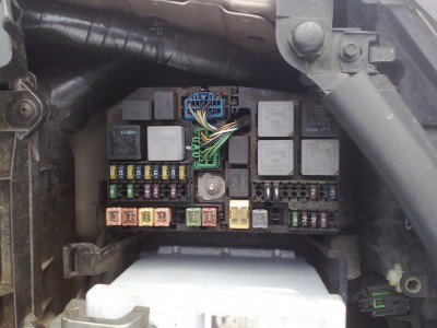

poradí mi někdo jestli mám to nezávisle topení?jde to zjistit tady z těch pojistek?

Podívej se pokud máš kde pod auti pod motor,dávalo se k přednímu nárazníku mám to tam i já (Webasto) je k tomu přívod paliva a hadice s vodním okruhem a malý výfuk a v autě bys měl mít taky nějaký ovladací panýlek pokud nemáš dálkač.

zdá se mi že v autě žádný panýlek nemám.musím sundat kryt motoru abych to zjistil?
