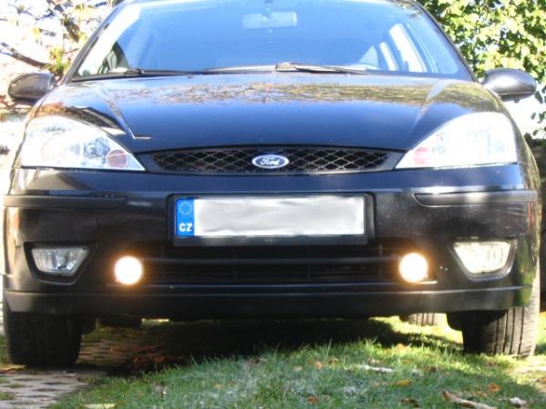

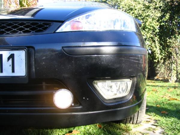

Příspěvek od PILOT007 » 14.10.2007 10:42
Zdravím...
já jsem to nakonec zkusil.. .Policie a TK v poho... :D .
FORD FOCUS kombi 1,8TDDi r.v.2002

Příspěvek od Ferino » 14.10.2007 12:10
PILOT007: Tak už nám jen řekni, co to je za typ, kolik to koštovalo a jak jsi tam udělal ty díry pro světla. :wink:
Vypadá to dobře, ještě mě zajímá, jestli to nepřečuhuje dopředu.

Příspěvek od Kóťa » 14.10.2007 12:52
Ferino píše:PILOT007: Tak už nám jen řekni, co to je za typ, kolik to koštovalo a jak jsi tam udělal ty díry pro světla. :wink:
Podle mě to jsou kulatý Helly,ne?Ty koštujou asi 2300 kč...Designově moc pěkný!Jak moc je složitá elektroinstalace?Můžeš sem prosím rozepsat co jak a kam si musel natáhnout a zapojit?
PILOT007
Příspěvky: 13
Bydliště: JIHLAVA

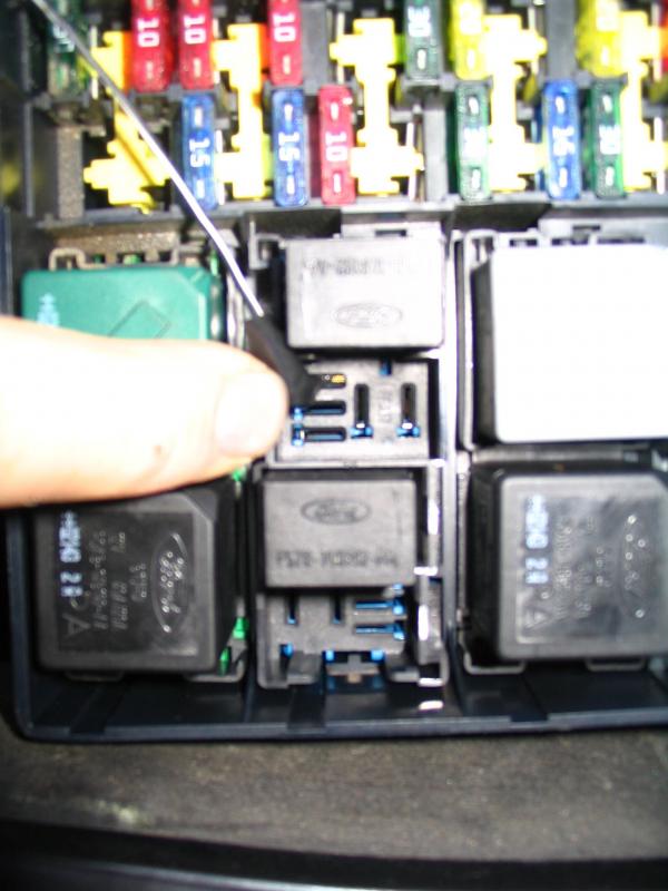

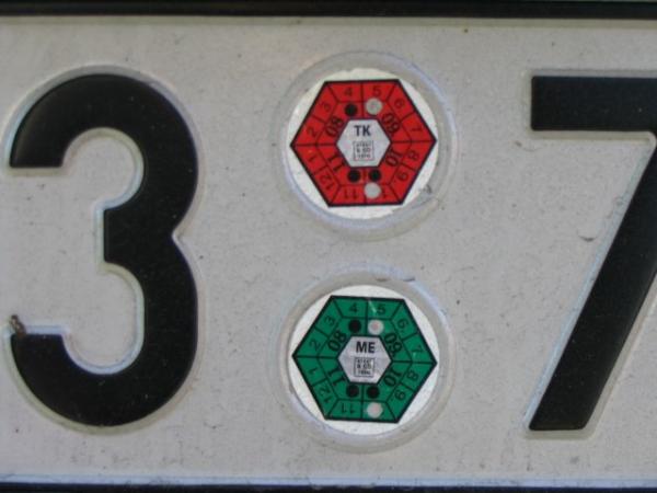

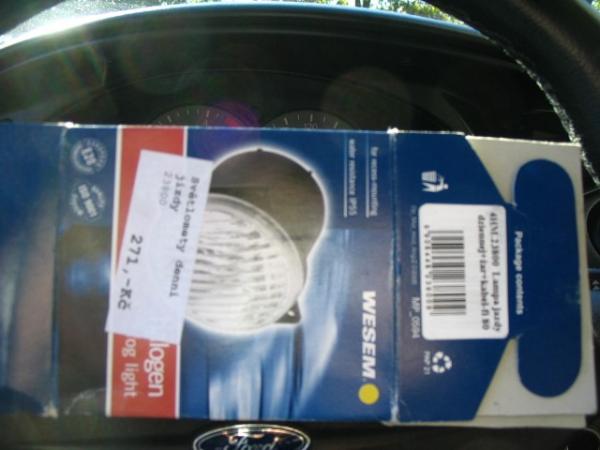

Příspěvek od PILOT007 » 14.10.2007 13:35
Chtěl jsem toho k tomu hned napsat víc,tak teď pro doplnění.Světlo má opravdu homologaci E... a ozn. RL,že se jedná o světlomet pro denní svícení.Mě to stálo před dvěma měsícema 271 Kč/1ks,od té doby s nimi přes den jezdím,než jsem to sem dal jako příspěvek,čekal jsem co na to na STK a úplně v pohodě… (tam se na to ozn. RL a E díval).Policie ČR taky v pohodě.Dá se to sehnat koukal jsem i na NETu, ale i v obchodech s ND na auta.Na krabičce je nějaké obj. č. 23800 Světlomety denní jízdy.Vpředu je to fakt zároveň s nárazníkem.Musel jsem jen vyříznout otvory do té velké mřížky v nárazníku... .Vyrobené je to asi v PL,výrobce WESEM.
Žárovka je uvnitř 12V/21W.Řekl bych,že je fakt to auto ve dne vidět lépe,než když svítí hl. potkávací světla. +12V je zapojené do patice nezapojeného relé v pojistkové skříni v motoru a – se někde vezme… .
(58.47 KiB) Staženo 325 x
