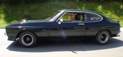

Kubas:pěkný capr,to ho máš opravdu doma?Zcela upřímě ti ho závidím.

Doma ho nemám, tam by zavazel, mám ho v garáži :D
tady je můj web http://capri.fordever.cz/Main/cz.htm
ten pán za volantem jsem já 8)
