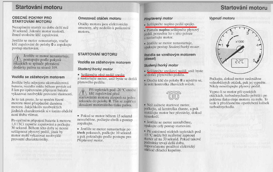

ghostx5844: Ja startuju zasadně se sešláplou spojkou. I tak je to pro startér velká zátěž. Proč ho ještě víc zatěžovat stuhlou převodovkou? Čím míň startů, tím líp, a pak ještě světla,ventilátor topení, případně výhřev skel ... Aby se pak stihla baterka třeba při krátké jízdě vůbec dobít!

Co se týče startování se spojkou, tak mi byl doporučeno startovat s vyřazenou rychlostí a nesešlápnutou spojkou. Prý je při sešlápnuté spojce vyvíjen tlak na ložiska klikové hřídele a jak nyní při startu ještě pořádně mazaná, tak dochází k zvýšenému opotřebení ložisek. Prý již dnes jsou oleje tak kvalitní, že nejsou odporem pro motor při startování. Předávám jak jsem koupil. Já jen vám, že díky startování se spojkou jsem zadřel motor u Passata 1.6D.

Osobně bych se pánové řídil příručkou.Asi vědí proč to tam píšou,ne?

Taky si to myslim ... s nějakým zadřením motoru mi to přijde divné ... ,ale nevim ...

HmerX: Mě to tehdy u VW vysvětlovali tak, že jak stojíš na spojce, tak tlačíš z boku klikovku a ta aby se nevychýlila, tak má na konci nějaký kroužek. No a tím, že jsem při startování stál na spojce, tak se ten kroužek víc opotřeboval a způsobil únik oleje a špatné mazání klikovky. Zadřwný motor rozebrali, dali nový kroužek a jezdil jsem dál. Nejsem strojař, ale smysl to dává. Také se říká, že při stání na spojce odchází spojkové ložisko. I na to co je v návodu jsem se ptal, ale prý je to kvůli bezpečnosti startování, kdyby řidič zapoměl vyřadit.
Ale Mondeo startuju se sešlápnutou spojkou, je to síla zvyku.
