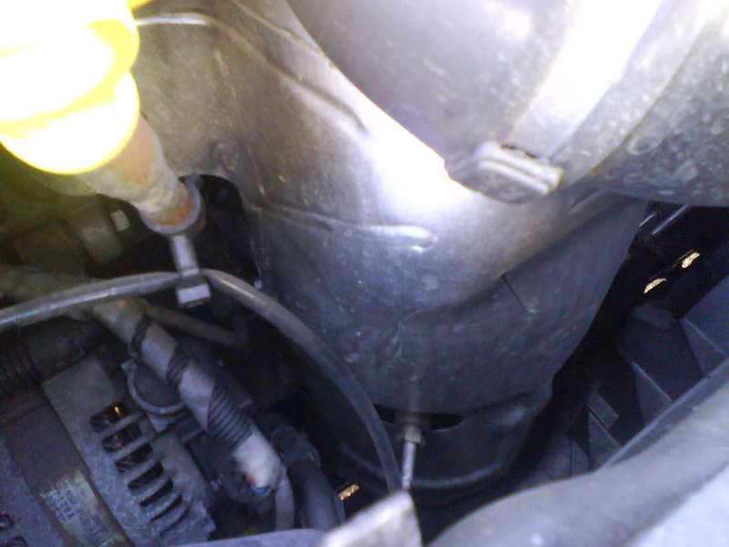

Inak ak sa pozrieš na výstup výfukových plynov z turba - hneď tam je ten DPF za tepelným štítom a v strede toho nastojato uloženého telesa DPF vychádza kábel - vyzerá to napohľad akoby Lambda sonda pri benzíniaku - to je meranie teploty DPF a výfukových plynov - jedna z podmienok regenerácie je splnená teplotná podmienka.
no dnes sa pozriem pod kapotu

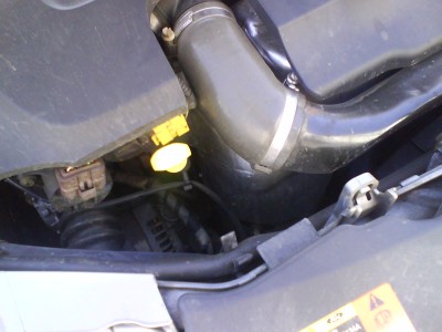

Prikladám foto - neviem či presne takto i C-max, ale skôr áno (teda s 1,6TDCi) u dvojlitra neviem a ak sem dáte foto pomôže to ostatným.
To moabster: Marek mohol by si cvaknúť ten tvoj pohľad (šťastlivca bez DPF) a dať to sem - hoci aj len takto z mobilu.
To pod tým tepelným štítom - ten kábel nie je &quot;lambda sonda&quot;, ale meranie teploty telesa DPF.<br />Ak tam máte iné prevedenie potrubia výfuku s &quot;iba&quot; oxidačným katalyzátorom tak je to jasné.
To pod tým tepelným štítom - ten kábel nie je "lambda sonda", ale meranie teploty telesa DPF.
Ak tam máte iné prevedenie potrubia výfuku s "iba" oxidačným katalyzátorom tak je to jasné.
Pri pohľade do mot.priestoru - je to akoby pod mierkou oleja viac v pravo (pri pohľade spredu).

neviem co presne myslis :oops: . nemozes to nejako oznacit?
Ford Focus combi 2 Ghia, diamtova biela, 1,6TDCi 80kW 10/2005 Obrázek
BobTDCi
Příspěvky: 1128
Registrován: 18.02.2009 10:34
Bydliště: NR kraj, Slovensko
Re: Filtr pevných částic u TDCi
Příspěvek od BobTDCi » 07.04.2009 15:26
moabster píše:neviem co presne myslis :oops: . nemozes to nejako oznacit?
Foto toho priestoru pod olejovou mierkou - to isté čo ja som sem dal - kde mám DPF - ide o to aby na prvý pohľad/ak je to možné/ rozpoznali tí, čo to chcú vedieť, ak nevedia/ či majú DPF alebo nie. Prípadne ak zhodíš kryt motora, tak foto bez neho - ak to ukáže viac z toho priestoru za výstupom z turba.
Proste ak si niekto nie je istý či DPF má, alebo nie - tak porovnaním mojich a tvojich foto by mohol spoznať či je jeho "vlastníkom" alebo nie. :mrgreen: :wink:
