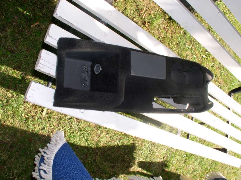

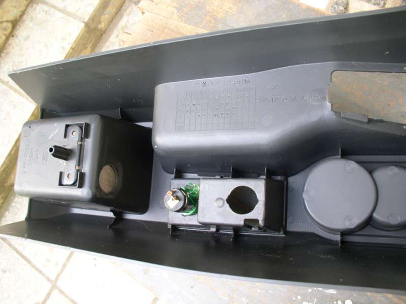

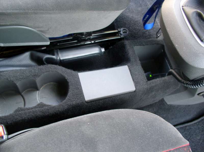

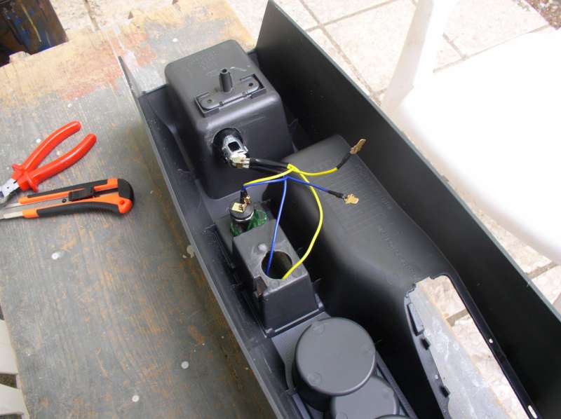

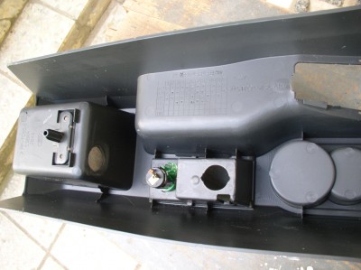

tak jsem taky vyráběl, potřeboval jsem další dvě zdířky, jednu mám původní ta prostřední a dvě jsem dodělával . Bohužel jsem měl od Forbese /ještě jednou dík/ jen jednu zdířku ale provedl jsem přípravu i pro třetí ta se tam jen vloží a zapojí . Na foto je už zapojeno nabíjení pro telefon.
hotovo zapojeno
hotovo zapojeno
zároveń jsem prováděl i očalounění plastového povrchu středového panelu
kabeláž pro další dvě zástrčky
rozmístění
rozmístění
