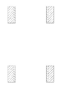

Stehnak: Podle mě ten obrázek s označením "správně" nebyl dobře. Už je pryč, tak si to nemůžu ověřit, ale mělo by to být takhle :

jj byl spatne ten "spravne" , uz sem z toho byl jelen, tak sem to radsi smazal. Tak jak jsi to nakreslil to mam... takze doufam dobre (spravneRadek 1.8 16V píše:Stehnak: Podle mě ten obrázek s označením "správně" nebyl dobře. Už je pryč, tak si to nemůžu ověřit, ale mělo by to být takhle :

ale čo presne? ved ked ich otočíš dajme tomu na stranu outside, tak budu pasovat tam kam ich potrebuješ..skus si to nakreslit
